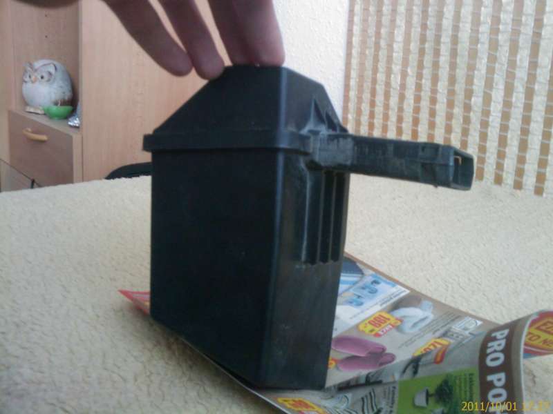

Zajímalo by mě na co je ta další krabička napojenaná na airbox viz. foto...

jestli je vevnitř nějaký molitan, tak by to mohlo být na odvětrávání klikovky, což?

Ano to jsem si taky myslel, ale není tato krabice od té hadičky nějak daleko ? Já totiž mám sportovní filtr, tak se nemůžu podívat dovnitř.

Já mám odvětrávání klikovky vyvedené přímo v airboxu.

Rezonátor sání?
EDIT: Na Fiestě takovou škatuli mám, opravoval jsem utržený úchyt na šroub. Má vespod dírku (asi na zkondenzovanou vodu)? Mělo by to v určitém režimu motoru (nějaká frekvence v sacím potrubí) pomáhat lepšímu plnění válců.

Mě do toho nejde vlízt..je to tak na pevno, že bych musel popraskat všechny ty zarážky co to drží u sebe..

Rezonátor sání ? :D
No asi to na pevno je...kurňa někdo to musí vědět ne ?

Zkoušel sem to páčit šroubovákem a otevřít se to dá..ale za cenu toho rozlámání tech pojistek..no a nebo sem gramlavej :D

doma kouknu do etzolda. tam to musí být 8)

V escortu bylo vedle airboxu přesně to samé a byl to nějaký bazmek,co mé něco společného s tlumením zvuku nějakých divných frekvencí.No neumím to popsat,ale tak nějak jsem to někde četl. :nixw:

kozlow píše:doma kouknu do etzolda. tam to musí být 8)
Taky jsem tam koukal ale nic jsem nenašel,nebo jsem to překouknul :mrgreen:
Taky mě to docela zajíma,na co to tam je.

Tohle jsem někde četl-cituji" Nazdar lidičky. Včera jsem zavítal na chviličku do značkového servisu FORD s něčím jiným, ale napadlo mě zeptat se, co že to ve skutečnosti je. Neznám oficiální název, je to opravdu naprosto duté, nic v tom není, vede tam jenom ta hadička a má to pohlcovat rázy vzduchu. Řekněme taková expanzka. Mají to prý i mondea a jak už někdo psal i například Hondy. Takže se do toho zbytečně nikdo nedívejte - stejně nic nezjistíte. Zdar."
