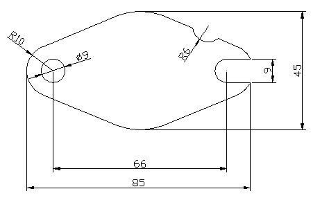

Mel jsem stejny problem a zaslepeni EGR ventilu se vse vyresilo a auto lepe tahlo.
Navod a rozmery na zaslepku: Motor-naftove 1998-2004-vycisteni EGR ventilu

To si zaslepis sam pred barakem jako ja.Staci ti je klic a trocha sily na povoleni dvou sroubu. Tady mas rozmery zaslepky( nechal jsem si ji vyriznout z 1mm plechu v kovodruzstvu-takze to zvladnou vsude kde delaji se zelezem) a mensi navod jak na to.Dej vedet jak jsi dopad.
http://www.ford-focus.cz/forum/viewtopi ... 95&t=32365
FoFo TDCi 1.8 74 kw 2004

No to neni pro myho Focuska ale kamose ale i tak diky moc zkusime a uvidime
A tohle je pro TDCi nebo TDDi? Mame totiz TDDi tak jestli se nelisi nejak ta zaslepka tvarove?

Tohle je pro TDCi ale ventily by mely byt stejne.Mel jsem taky problem s cernym kourem a tohle to vyresilo. Tak zkus a uvidis

Aha mame prave TDDi tak na to mrknu zjistim co a jak vyrobi se zaslepka a uvidi se
Zatim diky moc pak sem dam vedet jak jsme dopadli

Záslepka pasuje na obojí...
