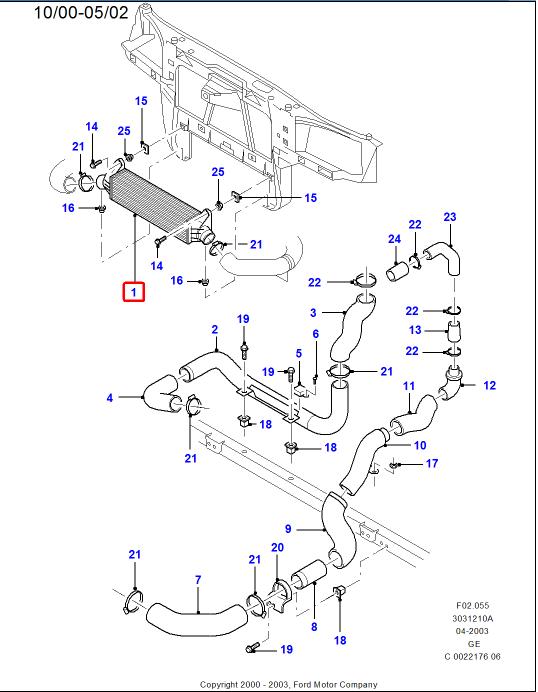

Zdravím ve spolek. Máme Mondeo rv. 05, motor 2.0 16V TDCi 85 kw. Praskla hadice od intercolleru do saní - při pohledu zepředu na auto ta vlevo - jde za chladičem. Zatím jsme to vyřízli a nahradili nasponkovanou trubkou. Ale rád bych jí nahradil, zato co tam patří... Kolik může stát origo u Forda...? A ještě jeden dotaz - existuje nějaký elektronický katalog dílů - něco jako ETKA u VW/Audi/Skoda/Seat...? :oops:

Já za ni dával u forda něco přes 1200,- a paní mě potěšila, když mi říká " jó, to je ta co pořád praská" . Já ji měl teda proseklou po nehodě a doufám že ta nová vydrží.

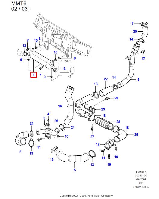

Příspěvek od Petrákkk » 15.09.2011 22:20
Tak nakonec to byla hadice mezi EGR ventilem a intercoolerem, udělala se na ní cca 2 cm dlouhá trhlina skrz. Číslo dílu dle microcatu je 2S7Q6N696AA. Nemáte někdo odkaz kde jí koupit levněji? Třeba ta Rubena? Něco jsem vygooglil, ale to je většinou Slovensko, Polsko, anebo použité...

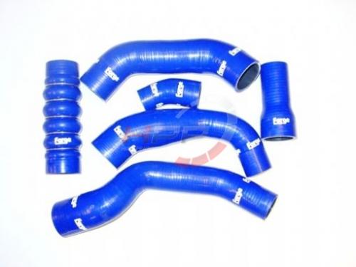

Pokud se jedná o hadici od EGR směrem dolů k mezichladiči (přesněji trubce s čidlem MAP), doporučuji se podívat po silikonové náhradě tady http://www.talkford.com/topic/199514-si ... ted-stock/, napsat uživateli danwfastford SZ. Když jsem asi před měsícem zjišťoval ceny poštovného, nabízel mi 2 možnosti - za £4.22 a £9.37 s doručením proti podpisu.
Jinak hadici už mám namontovanou a myslím, že rozdíl v kvalitě oproti originální verzi je hodně znát.

Zdravím pánové včera mi praskla hadice od egru k intercooleru. Origo stojí 2500 kč a dočetl jsem se, že silikon je mnohem lepší našel jsem si celý kit. Podle popisu na strankách by to mělo sedět ale chci se zeptat jestli už s tím máte nějakou zkušenost popř. jestli ty hadice na obrázku odpovídají těm původním. Mám Mondeo MK3 2.0 Tdci 2006 6 kvalt.
odkaz na hadice
http://www.highperformanceparts.cz/hadi ... 2022.25354
