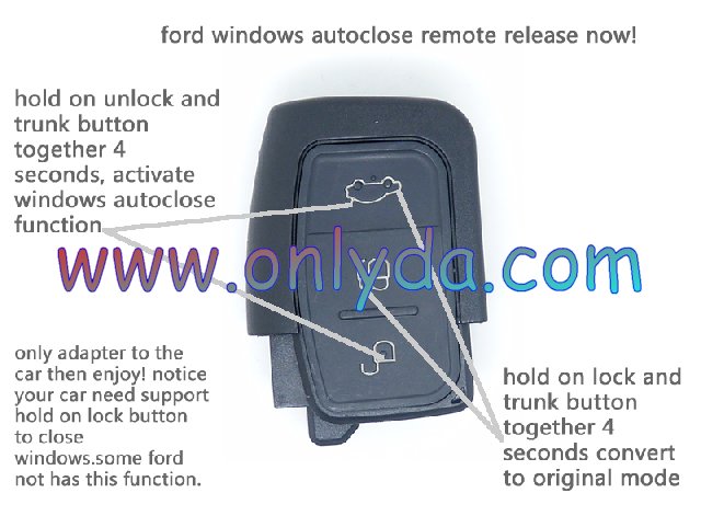

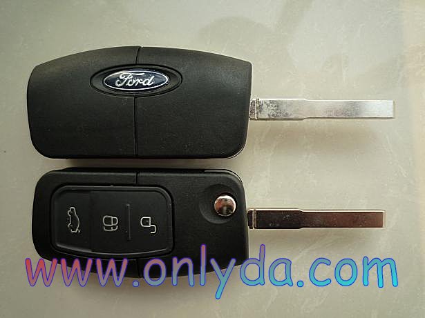

Tak jsem dneska taky neodolal a po trošce surfování objednal přímo v továrně taky sklopný klíč.
Komplet i s vnitřnostma, platbou přes paypal a poštovným vyšel na 44USD, což je cca 750Kč. Tak mi držte pěsti ať funguje... :lol:
Jinak ten prodejce má klíče na úplně všechno, včetně možnosti dálkou zavřít okna - kdyby to někoho zajímalo, je to tady:
http://www.onlyda.com

Tedy to by mě zajímalo, jestli to zavírání oken bude fungovat. Když se vytáhne klíč ze zapalování, do ovladače oken nejde proud. Že by Ford měl nějaký skrytý kód pro dálkové ovládání řídící jednotky pro zavření oken?
Někde jsem dříve četl, že při všech 4 oknech v elektrice a dvojitém zamykání se okna sama zavřou. Zajímalo by mě, jestli toto dálkové ovládání využívá tohoto režimu i u těch aut, která dvojité zamykání nemají a nebo pokud mají okna v elektrice jen přední (pochopitelně pak by se zavírala jen ta přední 8) )

... u 2 el. ovl. oken samozavirani od forda nikdy nebude. Neni to pripojene na ridici jednotku.

Taky mám jenom dvě okna, ale zas rozdíl v ceně byl 2USD, tak jsem to pro jistotu objednal i s tím zavíráním... :roll:
