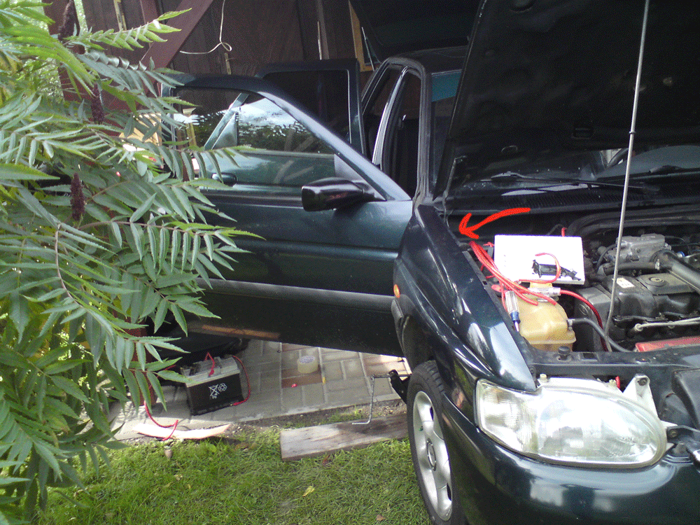

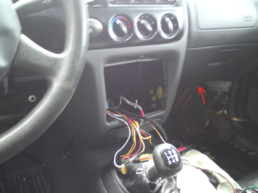

nevim jesi je to na mk2 stejný jako na escortu, tam sem káble vedl uplně bokem, jakoby blatníkem ( u spolujezdce), nejsou tam přímo gumový průchodky jenom otvory, vejde se tam toho hodně jenom sem se musel dostat za podběh, ty káble se tam stáčely tak, že to nešlo protáhnout, snad ti to pomuže :wink:

u esca mi stačilo snad 4m, ale to ti neřeknu jistě, do 4,5 by ses měl vejít určitě....podběh sem uplně nevyndaval, jenom sem na určitejch místech odšrouboval a vyhnul abych tam nrval ruku, nejdřív bych sundal interierovej práh, pod nim by měla bejt ňáká řídící jednoka (neboGEM, nebo co to je), když bys šel po kabelech měl by ses dostat k průchodce
