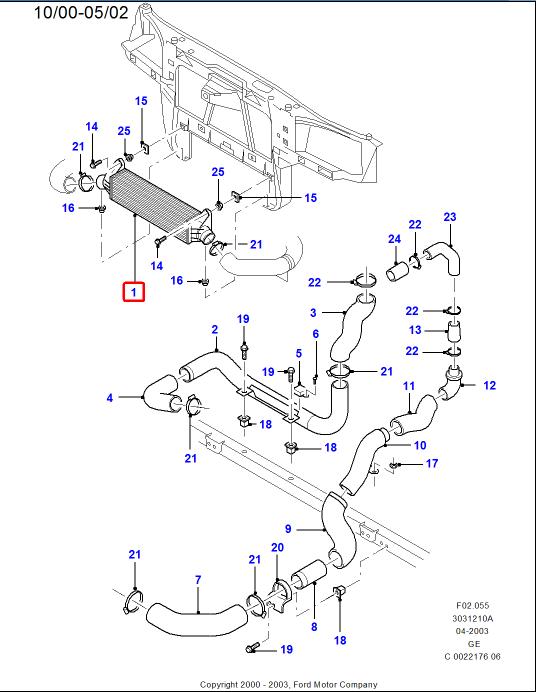

Zdravím ve spolek. Máme Mondeo rv. 05, motor 2.0 16V TDCi 85 kw. Praskla hadice od intercolleru do saní - při pohledu zepředu na auto ta vlevo - jde za chladičem. Zatím jsme to vyřízli a nahradili nasponkovanou trubkou. Ale rád bych jí nahradil, zato co tam patří... Kolik může stát origo u Forda...? A ještě jeden dotaz - existuje nějaký elektronický katalog dílů - něco jako ETKA u VW/Audi/Skoda/Seat...? :oops:

microcat nebo ecat - el. katalogy

Já myslel hadici mezi turbem a intercoolerem (turbo/ic). Dnes na to mrknu podrobněji popř. zkusím něco vygooglit.

Tak nakonec to byla hadice mezi EGR ventilem a intercoolerem, udělala se na ní cca 2 cm dlouhá trhlina skrz. Číslo dílu dle microcatu je 2S7Q6N696AA. Nemáte někdo odkaz kde jí koupit levněji? Třeba ta Rubena? Něco jsem vygooglil, ale to je většinou Slovensko, Polsko, anebo použité...

hoj lidicky. sorry ze zoivuju takhle stary tema ale resim momentalne na Mondeu prdlou hadici ale nevime kterou presne shanet. jestli mezi IC a turbem a nebo mezi IC a motorem resp egr...... je to hned prvni hadice kterou uvidite kdyz zvednete haubnu - resp tesne u masky chladice.

Nějak nedokážu z fotek vyčíst, o kterou se má jednat...

Pokud se jedná o hadici od EGR směrem dolů k mezichladiči (přesněji trubce s čidlem MAP), doporučuji se podívat po silikonové náhradě tady http://www.talkford.com/topic/199514-si ... ted-stock/, napsat uživateli danwfastford SZ. Když jsem asi před měsícem zjišťoval ceny poštovného, nabízel mi 2 možnosti - za £4.22 a £9.37 s doručením proti podpisu.
