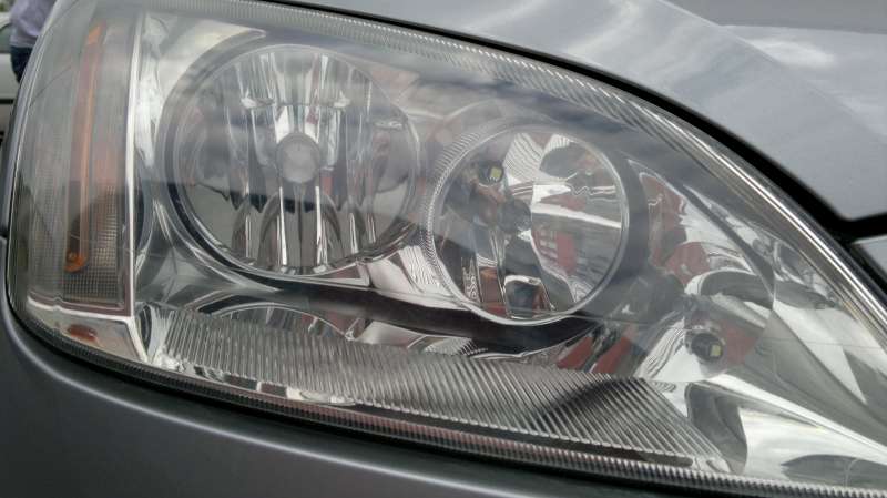

Tak jsem si koupil malou sadu na renovaci svetlometu. Dnes jsem na to skočil a světla jsou jako nové.

Re: světlomety zažloutlé
dávám foto
