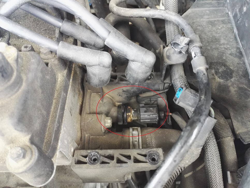

co je tohle za čidlo? je pod cívkou
focus II 2008 po FL, 1.6 Ti-VCT
je to sice duratec, ale nenašel jsem podobně rozepsané pro tento typ, tak kdyby někdo věděl
1.6 TiVCT Ford Focus 2008FL
- Stehnak
- Příspěvky: 2236
- Bydliště: Modřice@JM@CZ
Re: Snímače motoru 1.4 a 1.6 Zetec (S-SE) a jejich funkce
Není to náhodou vyhřívání termostatu?
Edit: tak beru z5: 1484876
https://ford.7zap.com/cs/car/43/1.19852 ... 8/#12A648B
Snímač teploty chladící kapaliny.
