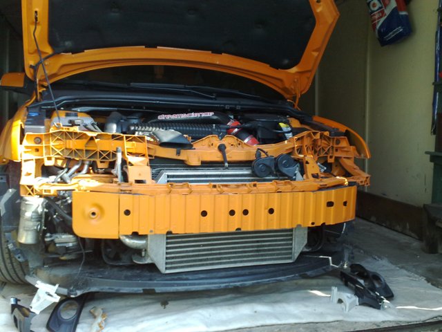

Já bych dneska chtěl co největší, tzn. jedině Radtec!

Moskito ja aj dva za sebou a este jeden nad nimi, ale 650 EUR je kua dost... za tych 100 Eur sa mi to zdalo ako rozumna kupa... Nech mam co najskor volny cash na to vase sanicko od Moskito<Karla..

Re: Intercooler z Focus RS Mk II vs. Airtec pre Focus ST
...a myslim, ze i vstup a vystup vzduchu.

ST , RS, RADTEC Intercooler

Ten druhý není RS
RS má oba konce v úhlu 90stupňů

Ty 2 jsou z ST - obrazek mel demonstrovat, ze Radtec je vetsi nez 2 seriove dohromady

Strašnej radiator, když jsem ho viděl naživo
Ale zároveň taky pořádně funkční
