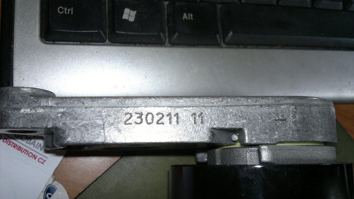

rozvodový řemen
Příspěvek od richi02 » 12.06.2011 22:50
Ahoj forďáci mam dotaz ohledně rozvodů koupil jsem focuse a nemam k němu servisku a zajmalo by mě jestli byli dělány rozvody.Když jsem na ně koukal nevipadaj špatně ale zdaní klame.mam tam na nich nějaké udaje jsou original ford(je tam logo).Dá se někde podle toho čísla zjistit kdy byli kupovány,třeba přímo u výrobce.diki za odpovědi
ford focus 1,6 16V r.v. 99.OZ kola 195/50/15.
Příspěvky: 19243
Re: rozvodový řemen
Příspěvek od foki » 13.06.2011 07:40
na kladce je vyrazen rok vyroby . ale nevim jestli to je zvenku nebo zospoda .
EDIT : na nove zezhora
a pokud je roznejtovana tak je nova , stare z vyroby mely na kladce sroub .
