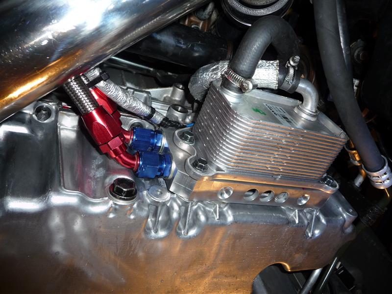

Tohle řešení se mi mooooc líbí! Zachová se původní výměník a k němu se přidá termostatem ovládaný chladič! :perfect:

Jo jo to jsem viděl.....to si vyrobil jeden maník na uk foru. :cooler:
