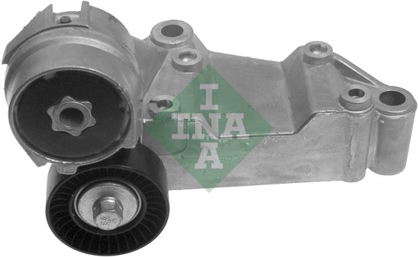

mě to píská jen po ránu,a byl sem s tím u automechanika a ten se díval na celý napínák,a říkal že mám vůli v ložisku a že samotné ložisko nelze vyměnit tak budu muset prý koupit nový žebro za 4000kč v autokelly,ale mám ted nabídku na nový žebro jen za 2400kč což je super,ale peníze nejsou, takže až o prázdninách až pudu na brigádu
