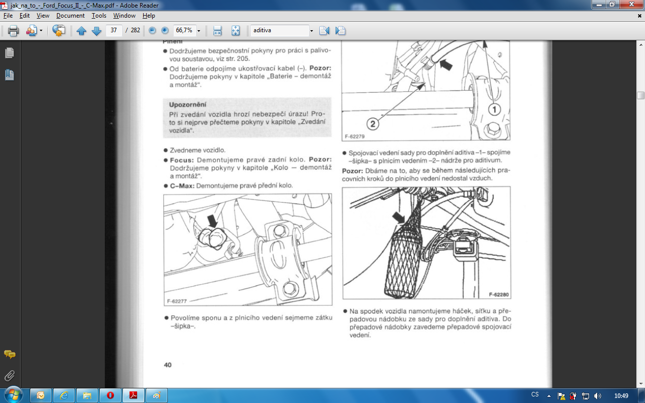

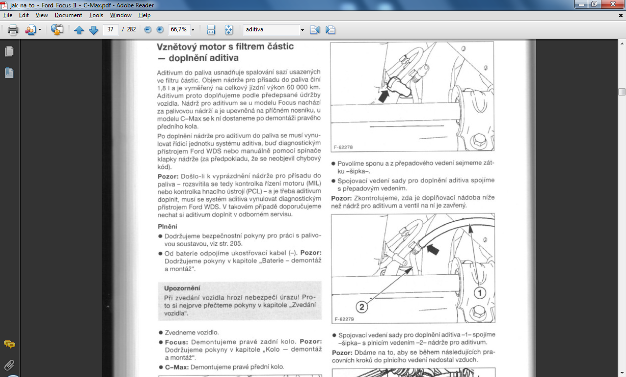

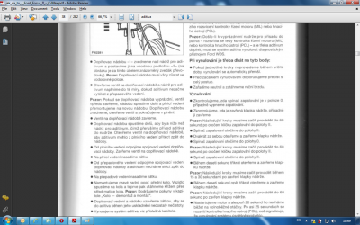

Přiznám se, že to je činnost kerou sem se ještě nezabíval. Jinak dle knihy jak na to je to zde:
