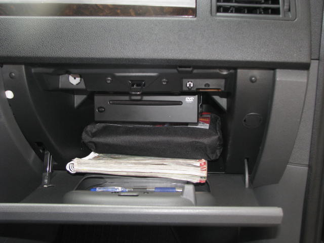

Ahoj.Tež mam C-Maxe, zkus se podivat do kasliku,kde je DVD-NAVI.Tak vzadu DVDička jsou 2 konektory,ten vpravo je menši a je to konektor od GPS anteny.Jde snadno vytahnout,dole na konektoru je malej zobaček a ten zmačkni a vytahni konektor.Jinak jsem musel vymontovat kaslik u spolujezdce a ten kabel protahnul palubkou (nad přistrojovkou je kryci plast a ten jde vyndat,otevři levy kastlik u spolujezdce,pod oknem,a vycvakni kryci plast u řidiče,pod oknem,jsou tam otvory do palubky,tam jsem prostrčil kabel anteny do DVD NAVIgace) a mam ho umistěny (přilepil jsem ho silikonem) vedle čidla klimy,takova kulička uprostřed palubky(pod oknem).Zkusim udělat par fotek.

Externi antenu jsem umistil na palubku,starou antenu jsem učvakl (v kastliku u spolujezdce) a na ten konektor jsem přidělal na novou externi antenu.
