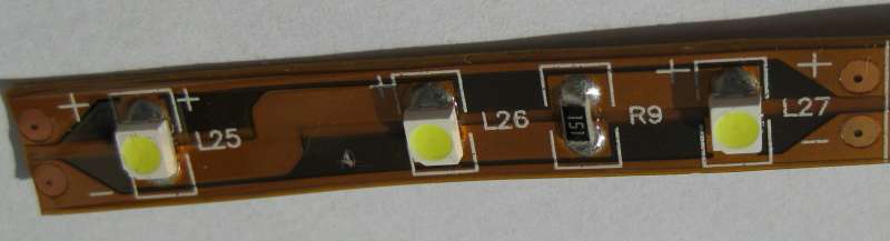

Zkusebne jsem doma ten obyc. pasek pripojil na adapter 12V, ktery po zatizeni tim paskem daval zhruba 16,5 V. LED znatelne hreji, ale tezko posoudit, jestli je to uz moc. V aute by sit nemela davat pres 14V, coz pro sebe prohlasuji za vyhovujici. Opatrnejsi monteri mohou pridat bud rezistor 3 az 5 R(ohmu) 1-5W. Nebo se da pouzit 1 obyc dioda 1N4007, ktera jednak srazi napeti zhruba o 1V a druhak poslouzi jako ochrana proti prepolovani.
Pravda je, ze ten obych. LED pasek se chladi lepe, nez ten zality.
Podle vyrobce a prodejce tech pasku se treba v domacnosti maji montovat jeste na Al profil, ktery je chladic. Nutne to ale neni. Spis jde o ochranu proti reklamacim a druhak asi i o byznys s prodejem tech profilu.

Zality LED pasek 45cm jsem zespoda prilepil na "roletku". C-max nema roletku, ale to neva. Moc se mi do lepeni nechtelo, protoze uz bude obtizne pripadne zmenit pozici (lepi se to na chlupaty povrch), ale "prisiti" se nepovedlo, protoze material krytu kufru je moc tvrdy a neslo to propichnout ani pomoci klesti. Nerad totiz neco pridavam do auta, aniz by se to dalo odstranit beze stop. Kvuli obcasnemi sundavani krytu jsem pouzil konektor na pripojeni ventilatoru na MB v PC. Do oblozeni kufru jsem diru nevrtal a jen jsem to protahl do prave schranky a odtud k orig. svetlu. Tam jsem oholil vodice a pripajel kablik k LCD pasku.
Hl. ten konektor zatim vypada silene, protoze jsem nemel spravnou velikost (malost) smrstitelne buzirky a je to jen "docasne", nez to trochu zkraslim. Tahat to nejak za oblozenim kufru se mi nechce, ten plast se mi fakt nechce sundavat.
Napojeno bez rezistoru a bez diody. Pasek by v pohode stacil i polovicni, treba 10 a 10 cm tak 40 cm od sebe.
Ted to osvetluje i prostor za autem, ale zhruba 70cm primo u auta osvetlene neni. Jak jsem na to koukal, tak by to slo dat i na dvere, aby po otevreni kufru pasek osvetloval silnici primo za autem.
Jen to na tech dverich zevnitr bude trochu nachylne na poskozeni od veci v kufru.

Myslim, ze jsem se zminoval o "zodolneni" nezaliteho pasku. Koupil jsem v Hornbachu hadicku za cca 19kc/m. Pasek se do ni da relativne snadno strcit. Celkove je to tlustsi, nez origo zality pasek, ale treba do dilny nad stul to bude dobre. Pasek se v hadicce trochu hybe, neni to uplne natesno.
Hadicku jsem nahral nad plynem a jde dobre neprodysne zatavit. Ale asi by byla lepsi horkovzdusna pistole, protoze po ohrivani nad plynem se vnitrek trochu zapari a vlhkost by se nemela jak dostat ven. Nebo tavna pistole/silikon.
