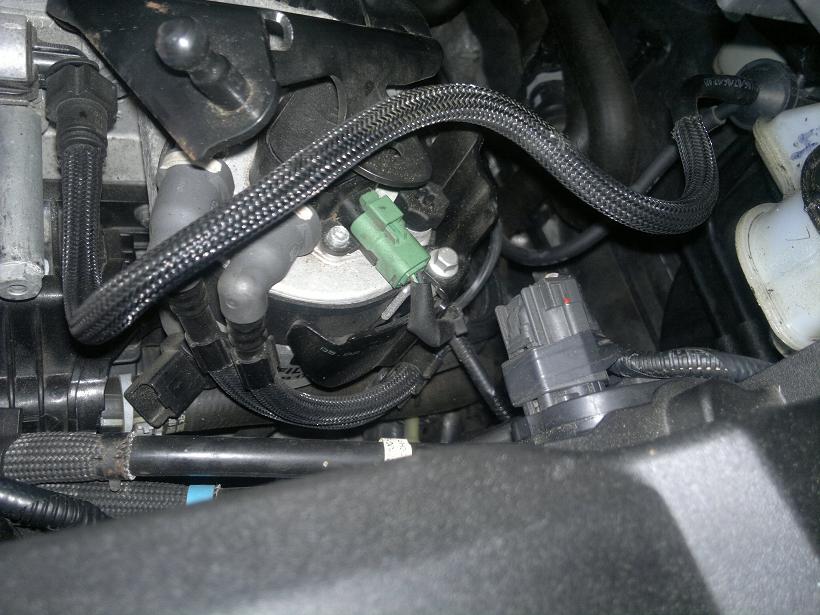

Nazdar dámy a pánové. Plánuji výměnu palivového filtru. Veškerá nabídka na českých serverech je ve tvaru hranaté krychličky. At´je to od Delphi, Manna nebo Bosche. Já mám ve fokusu z 10_2006 váleček. Je možná záměna nebo musím kupovat filtr na e-bay? Přikládám reálné foto.

nelze to zamenit , predpokladam ze hledas cerny protoze stoji kolem 1000 kc a ten hlinikovy cca 1800

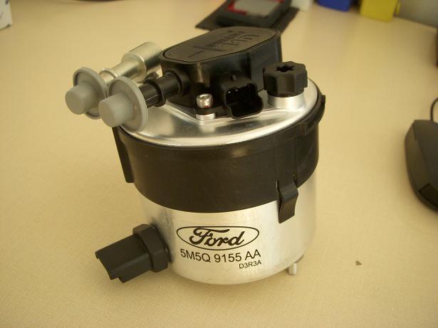

dík FOKI za reakci. Jsem překvapen, že i váleček má 2 druhy. Našel jsem na e-bay toto: http://cgi.ebay.co.uk/Genuine-Ford-Focu ... 35aa8dc353
O oprachy nejde...jde o to něco sehnat. Pseudoodborníci tvrdí, že tam krychličku dostanu. Proto tady prudím.

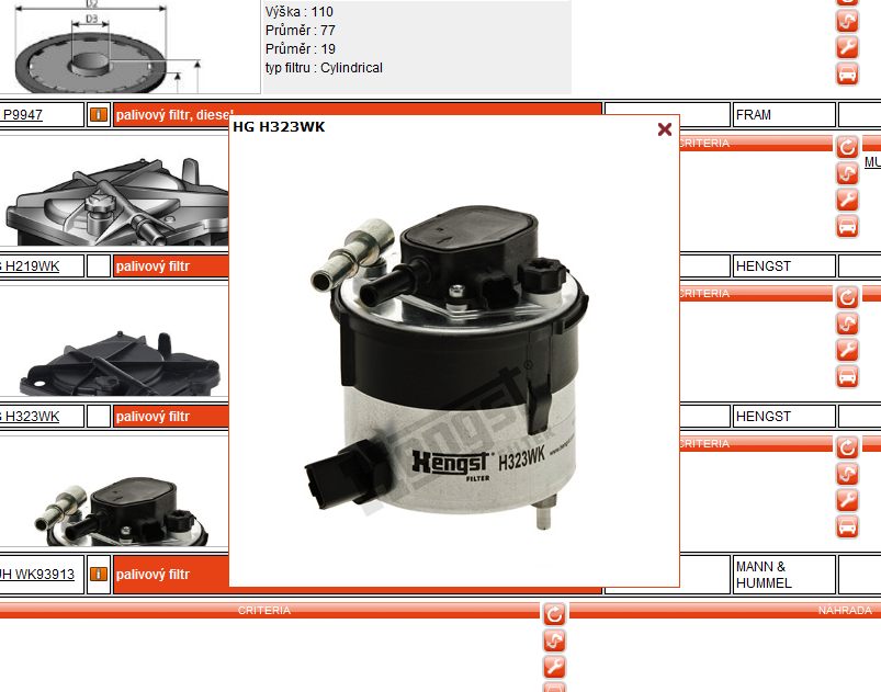

Když koukneš na meteor - http://maximizeronline.com/?action=item ... 23WK_46011 tak tu maj i jeden kulatej. Případně na výměnu jen tu vnitřní vložku.
Stejně nechápu, pokud to nepasuje proč je to nabízeno pro naše motory.

tož to kluci uzavřem..včera jsem dokončil marné hledání na netu. Možná byl na těch maďarskejch stránkách..ale u nás jsem ho nenašel. Zakoupil jsem ho v značkové prodejně Ford. Cena mírná - 1840Kč
. Zkusím ten starej rozebrat, jestli se nedá koupit vložka. Ještě že na kole najezdím víc než autem. Snad mi vydrží až do smrti.

Giggo: Ty co se prodavaj v intercars nejsou originaly, radši bych do nich nešel. Na obrazku to nema logo Ford, jak na tom z ebaye. Intercars nabizi knecht a to bych radsi nedaval. Zkusim napsat tomu prodejci na ebayi, jestli by se neuvolil to poslat i do česka...
edit: v tom meteoru jsem nenasel ani poradnou fotku.

edit: Bohužel nejde poslat odkaz přímo na to foto, ale tak sem Ti udělal aspon printscr. části mojí obrazovky
