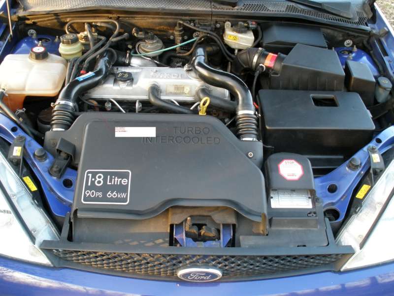

taky jsem si jednoho fordíka focuse v combíku pořídil a dnes koukám pod kapotu a jedna z hadiček která vede ke asi vstřiku (nikdy jsem diesla před tím neměl ,tak nevím kde co je) je celá poblitá asi od nafty
Nevíte náhodou co je to za průměr hadičky ? a jestli koupit v metráži nebo orig. ?
přiládám ilustr. foto
díky moc za rady

kupis v metrazi 15cm stoji asi 10kc je to prepad spat do filtra,menil som ju minuly mesiac,hlavne pozor hore na tom spoji ten sa mi podarilo zlomit

Máš pěkně čistý motorový prostor
,jinak hadička se dá koupit v autodílech,potřebuješ znát pouze průměr a musí být odolná na paliva ,aby ti nenabobtnala.

ja jsem ji kupoval u vw v metrazi . staci rict ze chces hadicku na prepady a u nas uz vedely .

ten motor co je na fotce není muj
je to obrázek někde z netu (neměl jsem u sebe foťák )

Díky za pochvalu ,ten motor je můjStanda.64 píše:Máš pěkně čistý motorový prostor,jinak hadička se dá koupit v autodílech,potřebuješ znát pouze průměr a musí být odolná na paliva ,aby ti nenabobtnala.
Byl Ford Focus combi Trend 1,8TDDI 1999, 90ps

zbehni do mototechny tam maju vsetky katalogy a hadicku im bud ukaz z ineho prepadu,lahko ju vytiahnes a vratis spat, nestresuj tolkoSMAKABAL píše:ten motor co je na fotce není mujje to obrázek někde z netu (neměl jsem u sebe foťák )
