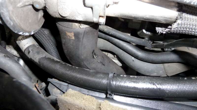

Tak asi takto to cmudi a aj celkom dost smrdi, motor (studeny) vytacany cca na 2000 otaciek:
[youtube]http://www.youtube.com/watch?v=VJ83xNAzeZY[/youtube]
A kontroloval som tu hadicu a ta "gumenna" z EGR je prasknuta: Tak dufam ze to bude ten problem, akurat mi nejde do hlavy ci to moze sposobit taketo chovanie a aj znizenie vykonu
No takze ju budem musiet menit a budem dufat ze je to ta prava pricina.
Neviete kolko moze stat? Nemozem ju nikde najst (autokelly a podobne) tak asi budem musiet objednat priamo u Forda. Alebo ak viete kde budem rad za nejaky odkaz
Este ma napada asi by bolo najlepsie objednat podla VIN kodu ked su tu viacere verzie EGR, nie je mozne cislo dielu podla VIN dohladat v Microcat? Ak ano a bol by niekto ochotny bol by som mu vdacny ...

Problém bude na 99% tou hadicí. Plnící tlak utiká tou dírou a auto nejede, hulí neboť do motoru se dostává málo vzduchu a má bohatou směs - běžná dávka nafty ale málo vzduchu. Když už se v tom budeš vrtat tak bych zkontroloval všechny stahovací pásky na hadicích

Tak to dava zmysel, no uz aby som ju mal vymenenu, dufam ze sa mi to podari, ten pristup k spodnej casti hadice nevyzera byt najlepsi, nemam momentalne garaz takze sa o to budem pokusat na prakovisku

Tak mam uz vybavene, dnes som vymenil tu hadicu, kupoval som ju vo Forde za 1630 Kc co je za taky kusok hadice celkom palka ale hlavne ze uz je tam, zajtra uz mozem jazdit takze som happy
. A zvladol som to aj na parkovisku, no a auticko zase nadherne taha.
Teda ide nadherne ale stale sa z neho celkom dymi, uz som to predtym dlhsiu dobu nepozoroval takze neviem ci moc.
Ale hlavne som necistil ani EGR ani sanie, to si necham na neskor, ked na to budem mat lepsie podmienky, popripade ho zaslepim. Popravde ale v tom EGR toho bordelu nebolo moc, viac menej iba taky film, takze predpokladam ze uz mohol byt meneny... No uvidime co bude v sani a podla toho sa uvidi.
Ale mam fakt radost ze uz mondeo zase jazdi a kedze som si to opravil sam tak ma to tesi o to viac - dobry pocit z vykonanej prace
A naklady, nakoniec to vyslo - diagnostika 300 + hadica 1630, takze cca 2000 Kc co je v pohode ...
