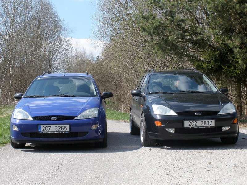

[quote="daviduss"]Velmi krasne Vas prosim o radu, dnes som stravil na fore cely den ale zial nenasiel som cloveka s podobnym typom diskov ako mam moznost kupit. Som v Spanielsku a potrbujem na Focusa 1.6 2001, kupit nove pneu. Mam tam 14" disky a nasiel som typka co predava (myslim ze zo xsary), elektrony 17" 205x40x17 avsak maju ET 35. Cital som ze pod 38 by sa nemalo ist, avsak neskor som cital aj o vela ludoch, ktori maju aj ET 35, avsak nie so 17. Vec sa ma tak ze chce za ne len 280 eciek co sa mi zda paradna cena, avsak nemam zaujem o vytahovanie blatnikov a podobne patalie. Skratka ak to dam na auto bez problemov zajtra ich beriem ak nie tak nic. Prosim skuste mi odpovedat, vazne som stravil cely den a on uz caka ze si ich dnes pojdem zobrat. Musim sa vsak uistit a tak pl help
S pozdravom
David[/quote
Jestli ti to pomůže ,pošlu ti fotku a na ní ten černý FoFo má ET 35 a pneu 215x45x17 ,kola tedy spíš pneu ,jsou lehce ven z kastle .Fotil jsem to já a auto nevypadá špatně
S pozdravom
David[/quote
Byl Ford Focus combi Trend 1,8TDDI 1999, 90ps

daviduss
- Příspěvky: 4
- Registrován: 04.07.2011 20:12
Re: jaké ET ?
no dakujem pekne > vypada to moooc dobre
. Roztec je 4x108 ET 35 > co vidim ze nie je az taky problem > uz lne zistit ci z xsary bude pasovat ten stred na kole. Pretoze som sa kdesi docital ze z PSA ten stred na fofa nepasuje > resp pasuje ale nie moc presne. Diky moc za foto by the way
