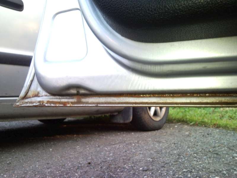

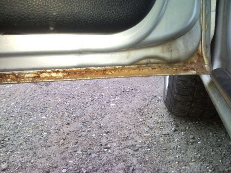

kamiquickie
Příspěvky: 43
Registrován: 02.01.2011 01:24
Koroze dveří - Jak se jí co nejlépe zbavit??
Příspěvek od kamiquickie » 14.07.2011 09:50
Zdravím vás všechny,
při pohledu na spodní hranu dveří svého Mondea jsem uviděl toto.
Dokážete mi poradit, jak se toho co nejlépe zbavit? Vypadá to opravdu velmi ošklivě a taky mám strach, aby mi to nevykvetlo skrz :-)

jimm
Příspěvky: 1612
Registrován: 08.04.2011 14:12
Bydliště: Teplice
Re: Koroze dveří - Jak se jí co nejlépe zbavit??
Příspěvek od jimm » 14.07.2011 13:37
Tento problém řeší vlastní opravou buček07 ve své fotogalerii tak tam mrkni :palec_nahoru:
