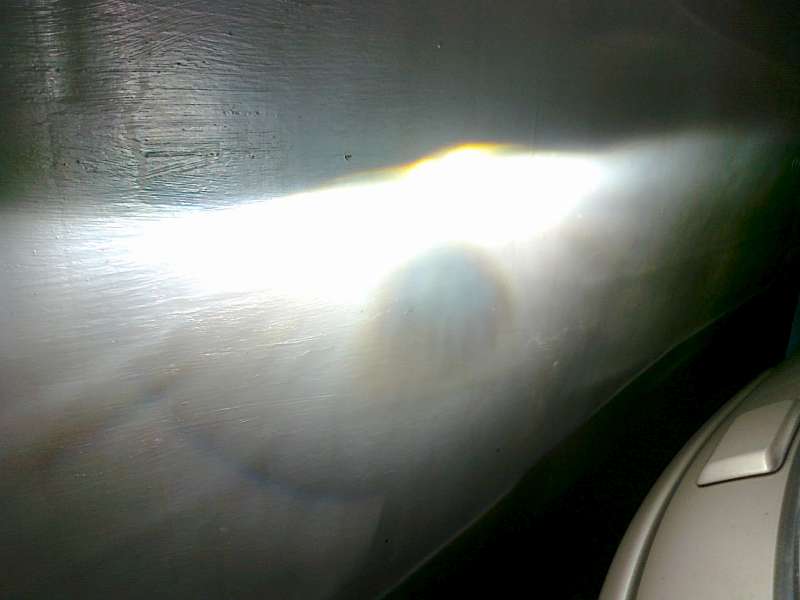

Priblizne od podzimu minuleho roku registruju nizsi svitivost mych xenu.prisuzoval jsem to spatnemu pocasi(sedivo,blato na silnicich atd.).pri rozebirani lamp jsem zjistil,ze mam na horni pulce parabolek priblizne 50% do cerna.kdyz si s autem stoupnu proti zdi,tak lampa by mela delat ten svuj pulkruh.jenze pod tim nejsvitivejsim bodem(nejstrednejsi stred
) je krouzek,kde to sviti minimalne.pri jizde je to urcite vetsi a to je ta mensi svitivost...asi.zkusim to vyfotit,pokud to pujde.jak jste na tom Vy?parabolka se repasuje naparenim hliniku a jeste nejakym vytvrzenim pomoci kremiku.ono se to bude jiste zhorsovat a clovek tomu neutece....

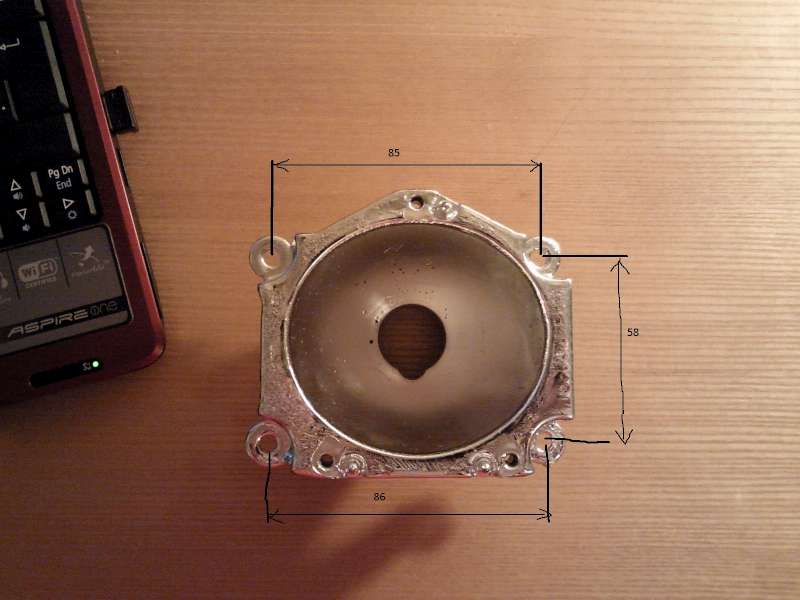

- tomik...
- Příspěvky: 1136
- Registrován: 07.04.2009 15:40
- Bydliště: Havlíčkův Brod
Re: Hitparáda xenonů
Jedno foto pro Kóťu... předem se omlouvám za můj výtvarný "um"
je to narychlo(ale snad napřesno)
Je: Mondeo Kombi 2.0TDCi 96kW Ghia X, 18" Zetec S - leštěné, Bi-Xenon, DECAT, EGR off - no a myslim že úúplně fuuull výbava
Bylo:FOCUS ST 2,5T
Bylo: Mondeo 2,0 TDDI102kW/360N.m. DeCat, 18" Zetec S, Recaro, xenony, weitec -30/30
Bylo:FOCUS ST 2,5T

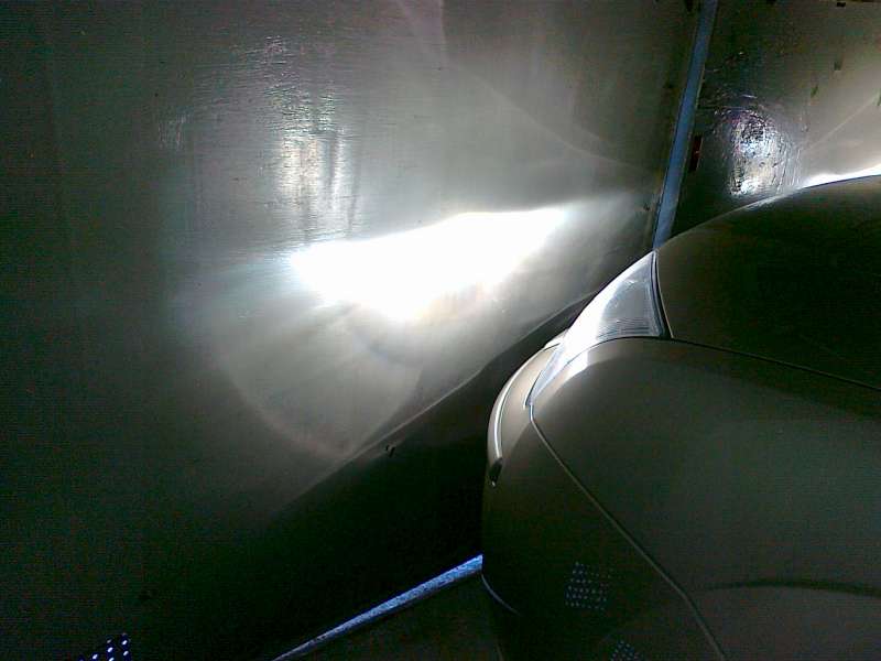

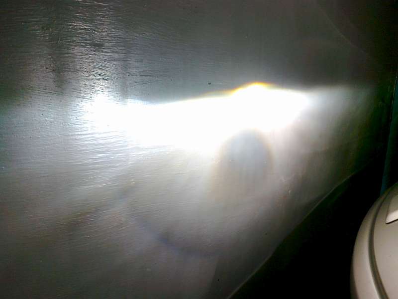

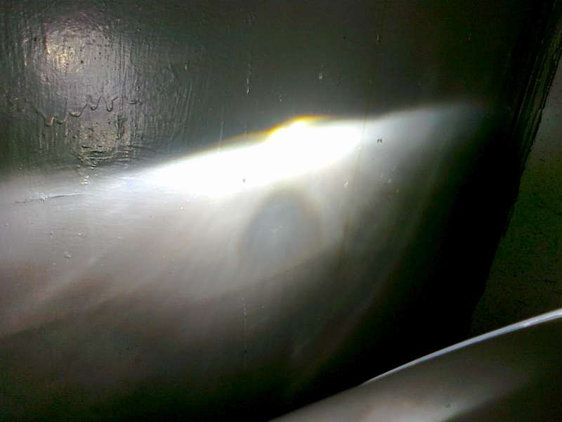

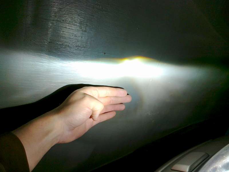

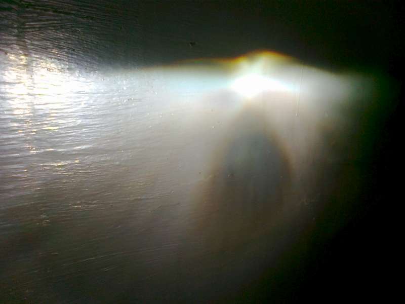

Vitute SZ
Jinak tady dám pár fotek.
