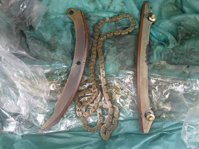

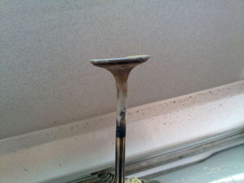

osobně bych také jen vyměnil olej za olej původně používaných hodnot. Měnit napínák,krerý napína pružinou a donapíná tlakem oleje (teoretická, ale nepravděpodobná závada - prasklá pružina, ucpaný olejový kanálek nebo netěsnost a následné nedržení tlaku) znamená vyvěsit motor, sundat ventil víko, servo, prsa. Pro jistotu koupit i nový šroub kliky.Práce min na půl dne a když to dobře nenastavíš, tak můžeš mít pěkně zahnuté ventily, jaké jsou na fotce. :roll:

buceek07
Napínák řemenu nemá s olejem nic společnéhé, napíná tam jen pružina, ne olej.To jen pro upřesnění, ale to ty víš.
