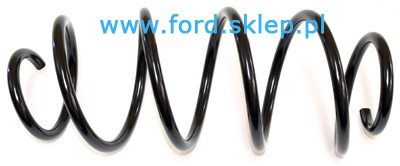

Taky to moc nechápu, byl jsem dneska v jednom obchodě, který zásobuje právě Elit, tak říkal, že zkusí něco zjistit, ale obchodní zástupce pro Boskovice vůbec nebere telefon, což prý nikdy nezažili a když se nedovolali, tak on následně volal sám, co potřebují. Tak těžko říct, co se stalo. Možná je to shoda náhod, možná fakt končí nebo mají nějaké problémy. Pro mě z toho plyne jediné, zítra objednám Lesjofors u známého a pokud budou tvarově odpovídat, tak je tam šupnu, ať můžu jezdit a s těma na 2.5 se uvidí. Podívám se na katalogové číslo, zda by to šlo na starší model, ale moc tomu nevěřím. Ta trojková řada byla přepracovaná, ale nechci kecat. Děkuju za odkaz, pořeším to. Nebudu kecat, když řeknu, že jsem nasranej a zklamanej.
Pokud by někdo měl zájem, tak mu nechám ty pružiny, které se jeví jako na 2.5i od Kayaby. Původní cena cca 2400,- Kč za pár, nová je dohodou po domluvě. Možná by bylo lepší to napřed vyzkoušet na autě, ať ještě někoho nenapálím.....
Podle tvaru by to měly být tyto a pasují patrně jen na řadu III.
