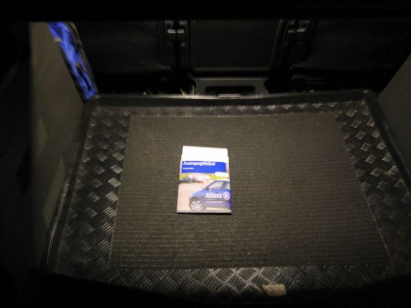

Takze jsem naletoval kablik a zapojil do zasuvky v kufru bez rezistoru (odporu), coz u auta s bezicim motorem nemohu doporucit. LED pasky jsou stavene na 12V, coz v aute s bezicim motorem nebude (bude pres 13V) a hrozi zkraceni zivotnosti/ zniceni tech LED.
LED pasky byly 2 druhy - obycejny 50cm a zality 45 cm. Ten zality ma trochu teplejsi/zlutejsi svetlo.
Fotil jsem to v provizornim umisteni, zespoda prichycene na kryt kufru, asi 10 cm za sedackama a bylo to trochu vic pootocene na zada sedacek. Tim chci rict, ze po uchyceni na stred te "roletky" by to svitilo primo doprostred kufru a bylo by to jeste lepsi.
Fotil jsem to s pevnym casem, takze ty fotky se stejnym casem jsou srovnatelne a vice mene odpovidaji realite. Za chvili dodam fotky. Predbezny vysledek je, ze je to proste nebe a dudy. Dokonce i 3 az 6 LED umistenych pod stred "roletky" kufr jiz naprosto dostatecne osvetli - to jsem nenafotil.
C-Maxis
Příspěvky: 1873
Registrován: 21.07.2009 20:39
Bydliště: Praha 9
Re: Vnitřní osvětlení
Příspěvek od C-Maxis » 25.03.2011 22:46
Takze fotky jsou cislovany od 01 do 07.
01 s bleskem, pak vsechny dalsi bez blesku a casem 2 sec a 4 sec. Orientovat se da dle nazvu fotky. Ve skutecnosti to original osvetleni kufr osvetli vic, nez ukaze fotka, ale zase ty LED to osvetluji vyrazneji, nez je videt na fotce. Ale srovnani odpovida. Svetlo bylo lepsi z toho obyc. LED pasku, ktery se ale do auta moc nehodi, protoze LED chipy nejsou zalite a budou nachylne na mechanicke poskozeni a na vlhkost. Kdyby se to dalo treba do vzduchovaci trubicky k akvariu, asi by to bylo OK.
Takze resume: klidne staci 5 az 10 cm LED pasky (10- 20 KC) v C-maxu umistene idealne zespoda na kryt kufru. Pokud se pouzije 50cm, svetlo je dostatecne na cteni. Do auta koupit LED pasek zality, vyjde asi o 30% draz, nez obyc. Umisteni na boky kufru jsem zatim netestoval. Ale bude to urcite dostatecne, i kdyz osvetlovat kufr sezhora je lepsi. Zas je problem s uchycenim na ten kryt/roletku, pokud se bude sundavat.

C-Maxis:Led pásky jsem zkoušel v práci .Napětím 16V jsem je nechal svítit 7hod a bez ztráty kytičky.Co tě vedlo k tomu to napojit na zásuvku ?Přece pokud to napojím na původní lampičku,tak mi pásky svítí pouze při otevřených dveřích kufru.Taky jsem uvažoval to nalepit zespoda na dekl kufru,ale není zrovna z materiálu na kterém to drží i když světlo zhora svítí líp než z boku.
C-Maxis
Příspěvky: 1873
Bydliště: Praha 9
Příspěvek od C-Maxis » 26.03.2011 15:19
Jak jsem psal : "Fotil jsem to v provizornim umisteni" . Slo mi o zjisteni/nafoceni toho rozdilu origo x LED. A o nalezeni optimalniho umisteni. Neco vymyslim a Quickie to taky daval zespoda, tak mi slibil fotky.
Na roletku to lepit nebudu, mozna by to chvili vydrzelo, mozna ne a co pak s tim. Zvazuju. ze to tam prisiju. Tak v 5 mistech to propichnout a udelat 1 smycku a bude to OK. Nebo to prilepit na nejaky pasek z plastu/ kovu a ten by stacilo prichytit na 3 mistech. Urcite to napojim na osvetleni.
Test 17V je OK. Hlavne zjistit, jestli se ty LED nehreji. Jinak je to jedno. I kdyby to snizilo zivotnost na 10%, tak v kufru to sviti malokdy, ze to stejne nebude mit vyrazny vlyv.
