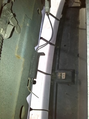

Kabel k čidlu pro vnější teplotu je asi 3 m dlouhý. Pro protažení kabelu čidla jsem použil "Kóťovu cestu" (obr. o pár příspěvků výše) a nechtělo se mi to tahat až dopředu, tak jsem zkusil náhradní umístění čidla:
Sice nevím proč, čidlo měřilo o 4-5ºC více. Proto jsem zkusil využít celé délky kabelu a vyšlo to až před přední podběh a je prostrčené otvorem za levým světlometem dolů a přilepené zevnitř na nárazníku kousek nad tou spodní lištou nárazníku. Pokud i tohle umístění zklame, pak to protáhnu až na příčku nárazníku jako je origo čidlo.

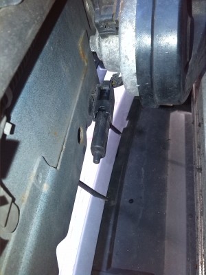

Kde je umistene cidlo original venkovniho teplomeru na FF2? Zacalo mi ukazovat o cca 2 stupne vic nez je realita. Jde to kalibrovat?
Focus I Combi, 1.6 74kW, 2002 Obrázek
Focus II FL Combi, 1.8 92kW, 2009, LPG Obrázek
Příspěvky: 24745
Re: venkovni teplomer
Příspěvek od ZaQik » 09.01.2014 15:32
vedle klaksonu ... kaliborvat nejde

Je přesně na příčce zezadu. Jsou dva typy, ale záměný.
