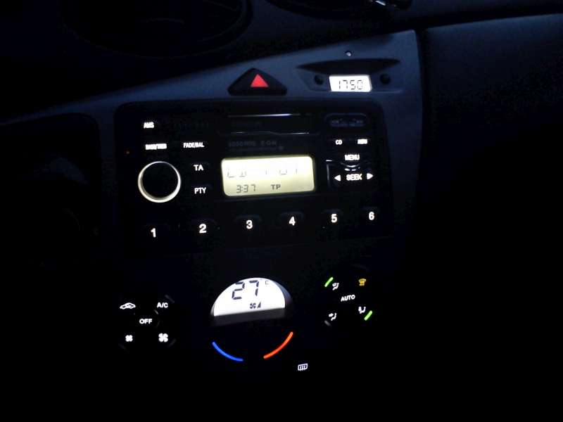

roman082 píše:este dodatok k tomuto mojmu kvazi navodu na zmenu podsvietenia ovl. kurenia zo str. 29:
http://www.ford-focus.cz/forum/viewtopi ... 29#p443929
slnecne luce a UV ziarenie dali prepinacu zabrat a miesta kde bola folia prilepena zosedla (mohlo to byt aj volbou nespravneho lepidla), preto som zvolil inu variantu a prepinace som bez akychkolvek uprav len podsvietil strihatelnymi LED SMD pasmy -> v mojom prispevku o 2 vyssie je vysledok s podsvietenim na modro (vznikla sice tyrkysova, ale celkom sa mi paci takze ostava ) a rovnako som to skusal s cervenymi SMD LED pasmi a posdsvietenie bolo bez problemov cervene...
preto odporucam nic nebrusit, nerezat ale len zbehnut do lepsieho RadioAmatera a kupit si strihatelne LED SMD pasy (najlepsie s velkym rozptylom svetla) a jednoducho ich do vnutra pripajkovat a nalepit ;)

presne tak ;)
ovaladac teploty (studena/tepla) zostala klasicka ziarovka, ktora tam bola a pod zvysne 2 ovladace som pripajkoval 5 tych strihatelnych pasikov... najjednoduchsie je to napajkovat na tu paticu od ziarovky tak, ze vyberies ziarovku a na tie kontaktne plosky si to pripajkujes ;)
p.s.: na foto je to trosku zle vidiet (holt mobil) ale v skutocnosti to svieti pekne a vyrazne... hlavne v ovladaci teploty na tej foto nevidiet ako keby teplu cast - v skutocnosti bezproblemov svieti :?

Po dlhom vahani som sa odhodlal na vymenu takmer 70-tich smd + 10x 3mm led. Dost som sa obaval vysokej svietivosti, kedze zohnat "slabe" biele LED je problem (zato super, hyper, mega svietivych je ako maku). Ale po stlmeni na minimum to v noci vobec nerusi, aj ked to svieti skoro tak, ako povodne zelene ked boli naplno :-D Chybaju mi uz len budiky, ktorych sa najviac bojim koli kalibracii ruciciek (hlavne tej palivovej) :?
cena: cca do 8€ via ebay :-)

a kalibrovania tych ruciciek sa neboj - ja som to robil tyzden dozadu a ziaden problem ;) najjednoduchsie bude ak vyjazdis benzin az pokym ti nezasvieti rezerva...

Este musim poriesit display na radiu, lebo ma taky dozlta nadych, ostatne su pekne biele. (inak BC display je aj pocas dna vidiet, ze svieti :-D)

som zvedavy, ako ukaze display v budikoch, lebo je tam ziarovka, teda aj ta zelena folia. Ak by sa dala niekde tu na svk zohnat, beriem :-)
tie 90° ledky som nezohnal, pouzil som 0805 s tym, ze som dal viac cinu, a kolmo to napajkoval. Bohuzial, toto nemam nafotene (teda skoro ziadne vysledne prace, nieje sa totiz moc cim chvalit :-D )
btw: pouzite ledky:
  • 0805 - 330 MCD (displaye, ovladanie okien)
  • 1206 - 600 MCD (tlacitka)
  • 1210 - 2000 MCD (tie asi pojdu do budikov, inak nikde inde som sa to neodvazil pouzit :-D )
  • 3mm - 7000 MCD (ovladac svetiel)
zhora:1210,1206,0805
