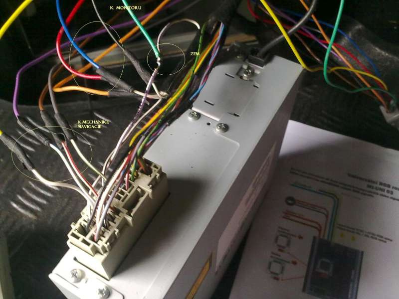

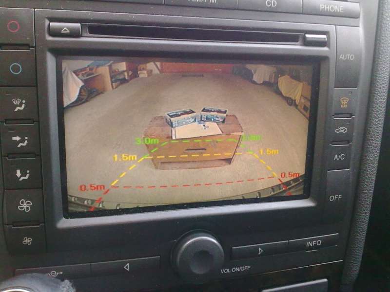

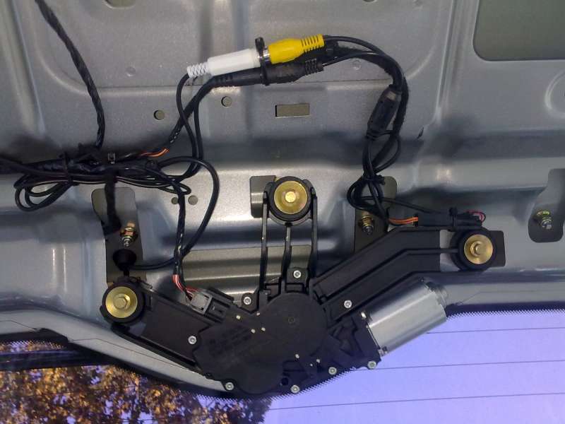

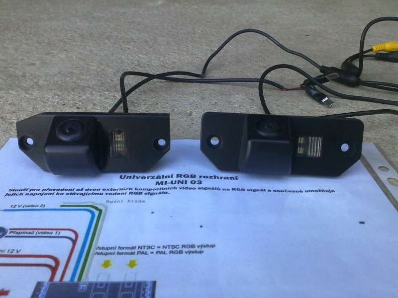

Tak po čase som sa dostal k tomu aby som to zapojil:
Pozor ! S kamerou som mal dva problémy. Nemá presný tvar na osadenie .2mm museli s kraja preč. Druhý: Prišla vo formáte PAL. Napísal som chlapíkovi čo to balil a posielal. Ospravedlnil sa , myslel že v EU je používaný formát PAL, a že posiela NTSC. Počkáme a uvidíme.
Zatial ju používam. Má to pruhy a duchov ,ale aspoň vidím kam cúvam.
S prevodníkom tiež dva ,ale malé.
Z jednej strany krabičky bol opačne popis ,ale hlavne sa nedali zapojiť konektory. Po otočení popisom do vnútra je to OK. A nefungovalo tlačítko prepínania vstupov- studený spoj na mikrotlačítku.
Dočkal som sa ,kamera došla v správnom formáte!!!!
Celá zostava bola odskúšana v týchto lokalitách: Bratislava, Nitra ,Komárno ,Poprad
Prikladám foto:
