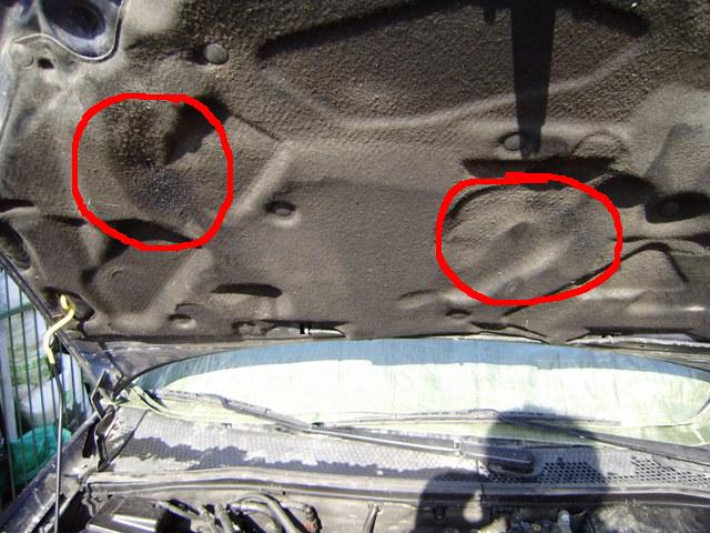

Chci se zeptat jestli je normální to že okolo těsnících gum,mi někdy uniká směs oleje+vody viz foto,mám to i na krytu kapoty,mechanik to přitáhnul a chvili to bylo ok,ale ted opět někdy uniká směs oleje+vody.
Ještě dodám že mi mechanik řekl,že toto je v pohodě a nic se nemůže s vozem stát.
Únik směsi oleje+vody z gumového těsnění....

Stát se nic nemůže, ale utíkat to nemá. Vždyť tam jde vzduch stlačený turbem. Přesvorkovat, najít dírenky...

dle automechanika tam žádný díry nejsou,nebylo by lepší kdybych koupil jiné gumové těsnění ve fordu a nebo na vrakáči??? jelikož mi automechanik říkal že prej tam díry nejsou a dal tam nové svorky.... tak já tomu nerozumim.... ale fakt se nic nestane?? ,kdyt přeci když tam jde vzduch ,tak budu mít třeba menší výkon??

Mě třeba zadělává spodek kapoty řemen - jak běhá, tak od něj sem tam něco odletí. To by byla ta pravá strana (na obrázku levá). A zásadní množství oleje tam nevidím. Já bych to skoro pustil z hlavy. Rozbít se nemá co.
Jen bych to sundal a kouknul do intercooleru kolik je tam oleje. Pokud víc, než málo, pak je asi zaděláno na problém.
