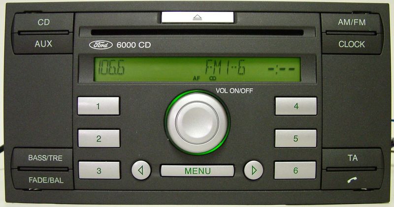

chci se zeptat na technické provedení instalace HS sady do FoFoII rv.2005 a rádio Ford 6000CD typ

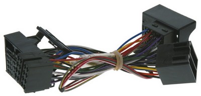

Bude mi k tomu stačit tato kabeláž???
http://www.dobry-obchod.cz/produkt/sot- ... -konektor/

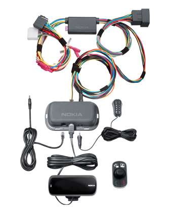

plus HS které je na obrázku?

Tak jsem nalezené kabeláže, HS objednal, tak snad to bude přesně ono. Pak dám vědět pokud to třeba taky někdo řeší a není si jistý jako já.

Tak je to přesně ono.
Cenově to vyšlo na
260 za klíče na rádio s poštovným
398 za kabeláž s poštovným
2300 HS sada CK-200 s ISO konektory

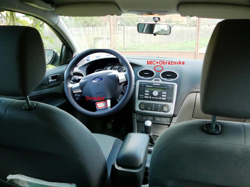

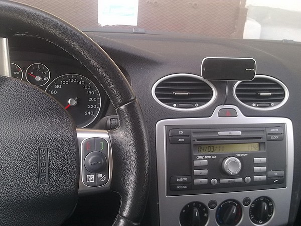

Mic je zatím jen zabudovaný v obrazovce HS sady a to jsem umístil nad výstražné -
Volant jsem musel najít ten můj a palubovka (ofuky) mám tyto.
Mic příjde, až jej sestavím, na konec krytu sloupku a nabíjecí kabel příjde přímo do přihrádky na mobil u ručky.

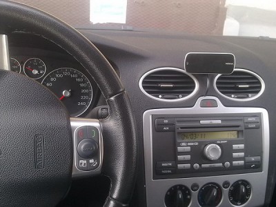

Takto to vypadá zapojené:

Tak to vypada pekne, zajimavej je ten ovladac na volantu. U ctyrramenych volantu hadam by prisel na nejaky obvyklejsi misto - ten Parrot je vedle tlacitka vyhrivani okna.

První jsem jej měl na volantu nad madlem chycené držákem na ten ovladač, ale při zatáčce mi to vadilo, chtěl jsem to dát na madlo k ovládání oken, ale ten plast FoFika je kurna drsna výroba, když na tom nedrží ani ten sucháč a to že to je fest dobré lepidlo, takže jsem to kopnul na kovovou část toho volantu a zatím velice příjemné ovládání. :palec_nahoru: Teď mě ještě čeká instalace a výroba napájecího kabelu (rozeberu autonabíječku, použiji kabel a konektor by měl být http://www.gme.cz/cz/ws-4-4-p833-015.html) No a pak ten externí MIC, ale to až se mi bude chtít, teď je přednější automatické dovření oken po zamknutí vozu a na příští rok vyhřívání předních sedaček. :cooler:

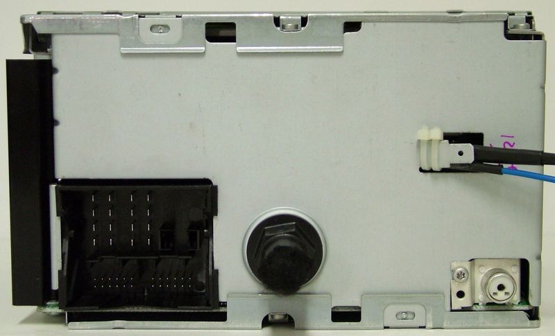

Tak jsem do toho šel taky, mám FORD cdrádio SONY 2 generace. Pro připojení na reproduktory rádia byl k dodanému ISO konektoru potřeba ještě FORD převodník SOT-092 (297 Kč bez DPH). Všechno fungovalo na první pokus, pro zlepšení kvality jsem se rozhodl pořídit ještě mikrofon MP-2 za cca 200 Kč, ten tam plácnu do týdne.
