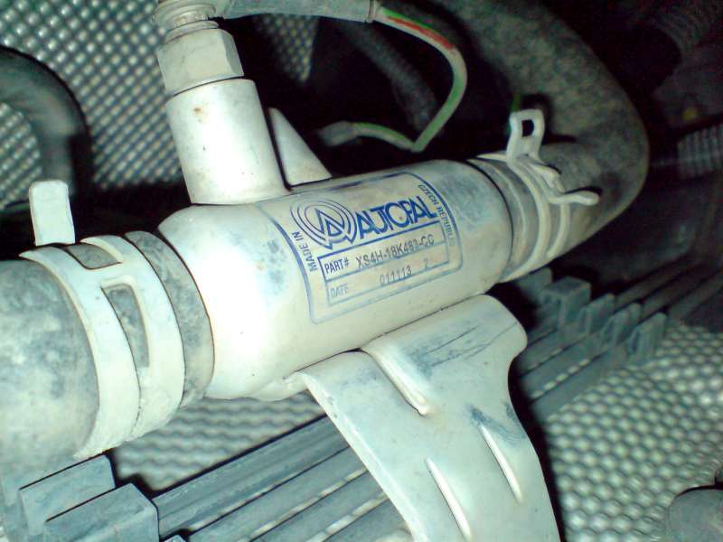

- Miro Hudák
- Příspěvky: 47
- Registrován: 29.08.2009 14:56
Re: Ohrev chladiacej vody
Dnes som meral svoj ohrievač, hneď po naštartovaní sa sami zapli, spolu odoberajú 47Ampérov. Zapína sa to automatický, nemá to nič spoločné s prepínaním ventilácie na predné okno. Podľa TIS Ford sa zapína pri vonkajšej teplote pod +5°C a teplote chladiacej kvapaliny pod 75°C. To je z mojej strany zatiaľ všetko, pridávam ešte foto ohrievača.

Eidž
- Příspěvky: 2224
- Registrován: 20.02.2010 09:39
- Bydliště: Hradec Králové/Pardubice
Co mám za auto - viz. můj podpis.
Já to mám přimontované na příčce kabiny. Uprostřed. Takže stojím před motorem, nakloním se k čelnímu sklu a koukám pod tuším nádobku brzdové kapaliny směrem dolů. A tam je to, co je na fotce. Prostě válec a tři žhavící svíčky, dvě spojené. Je to líp vidět, když na motoru není ten plastový kryt.
Ale myslím, že to není standardní výbava, resp. není to nutný proto, aby motor fungoval, takže proč zákazníka neskasírovat...
