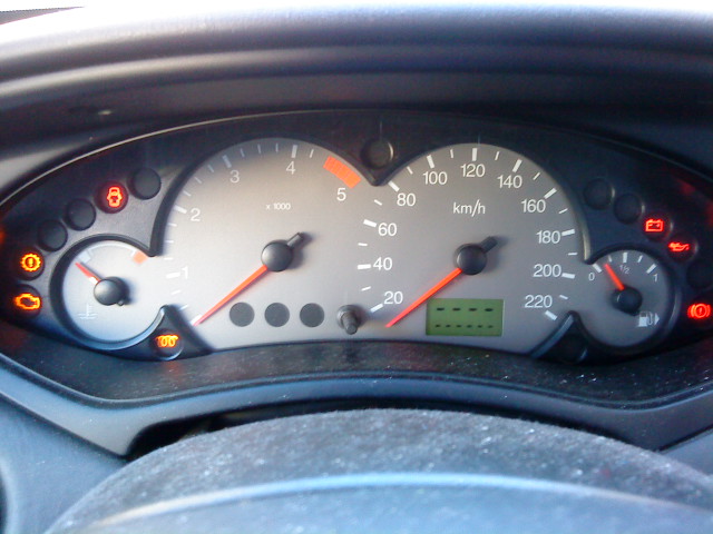

Ahoj všem,
dnes jsem přišel k autu a chtěl nastartovat a všiml jsem si , že na přístrojovce mi stále svítí žhavení ( i cca po 30 s ). Tak jsem zkusil nastartovat a kontrolka stále svítila a navíc nezhasly kontrolky na chybu motoru, vykřičník, vykřičník na brzdy, olej a baterka ( viz přiložené foto ).
Navíc ručička na otáčky a displeji na ujetou vzdálenost jsou jen přerušované čárky. Takto vyfocená přístrojovka je při nastartovaném motoru.
Mohl by jste mi někdo prosím poradit kdo má zkušenost s tímto problémem. Moc všem děkuji za pomoc.

taky bych si typnul na budiky

Ve vlákně co co je v odpovědi od Quickie všichni píšou, že měli problém s nastartováním motoru. Já jsem zkoušel nastartovat několikrát po sobě v vždy motor bez problémů naskočil. Dále nikdo v příspěvcích nepsal ty problémy s kontrolkami jako v mém případě. Je asi pravděpodobné, že se jedná o stejný problém až na to startování.

Tak jsem byl v servisu, tam auto napojily a zjistili, že na 90 % je v čoudu přístrojovka. Dále mi řekli, že nová přístrojovka bude stát cca 10000 - 11000 kč. Řekl jsem jim, že si seženu jinou někde na vrakáči. Bylo mi řečeno , ať to nedělám abych jinou přístrijovkou taky neodpálil. Neposlechl jsem a sehnal jinou a vyměnil a vše je O.K
Tak bych chtěl všem poděkovat za pomoc a rady.
