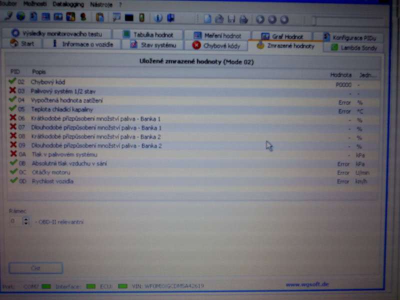

Měli jsme to i na diagnostice obyč. program scanmaster a vyhodnotilo to co je na fotkách.Vypadá to asi na ten EGR ventil...ale ještě doufám, že by to mohlo být něco levnějšího.

No, nejsem expert přes tu diagnostiku, ale výsledky se mi celkově nějak nezdají. Hodil bych do na diagnostiku do Forda a pak by se vidělo co dál.

Taky nejsem z té diagnostiky nějak moudrej, zítra jedeme na to vyčištění EGR, potom se uvidí....ale známý říkal v první řadě zkusíme vyčistit.
