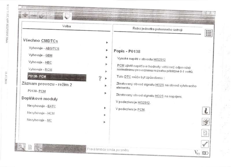

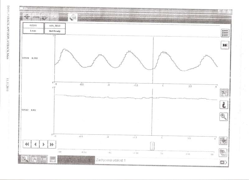

Twisster
Příspěvky: 640
Registrován: 22.03.2008 15:19
Bydliště: Myjava
Re: Varovná kontrolka činnosti motoru
Příspěvek od Twisster » 22.01.2011 18:49
Mne tiež kontrolka občas svietila potom chvilu nie, teraz nesvieti. Na diagnostike mi povedali že kat a lamda 2 tá za katom. Kat mi povedali aj na emisiach, mal som vysoké uhlovodíky. vedel by sa niekto vyjadriť k tomuto? Foki???
Focus 1.6 16v 2008 hatchback Panter black
pbjun
Příspěvky: 5869
Příspěvek od pbjun » 22.01.2011 18:55
Ta druha lambda bude dobra, ale kat bude spatny... Tez mi rekli kat a druha lambda, no vymenil sem kat a je po problemu :)
Twisster
Příspěvky: 640
Bydliště: Myjava
Příspěvek od Twisster » 22.01.2011 19:44
Ved to mam v plane aj ja len som chcel nech sa niekto vyjadri k tomu papieru z diagnostiky...
