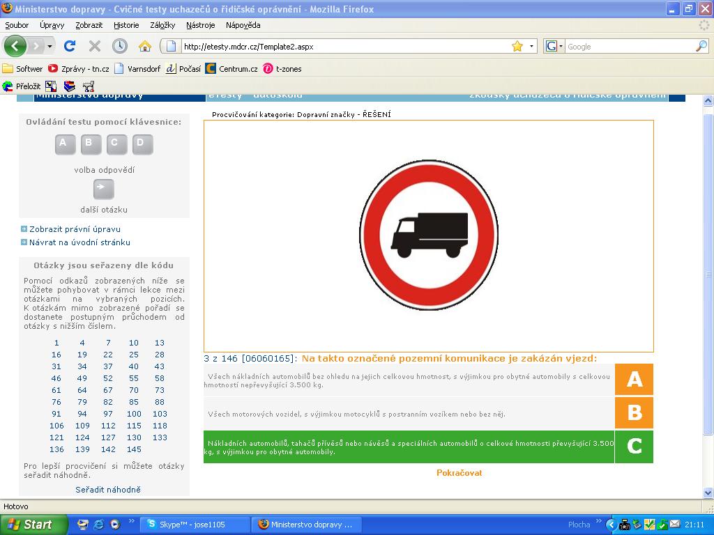

Mandavák
- Příspěvky: 29
- Registrován: 24.07.2008 15:22
Re: Přestavba z N1 na osobní --- VYŘEŠENO
Tady je plné znění ze stránek ministerstva dopravy ve zkušebním testu,viz příloha Josef

- boby
- Příspěvky: 40
- Registrován: 30.11.2009 07:24
kdysi jsem napsal: Přesně tak, platí pro tebe dopravní značky jako pro nákladní vozidla. Oprava a omluva, neplatí, zmýlil jsem se.
