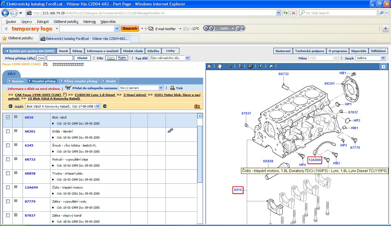

jeden neda jak ma , a cidlo klepani je odhlasi .

Diesel ma cidlo klepania ? Myslel som, ze je iba na benzinakoch

V12 píše:Diesel ma cidlo klepania ? Myslel som, ze je iba na benzinakoch
mas se jeste co ucit

Inak diky za obrazok.
