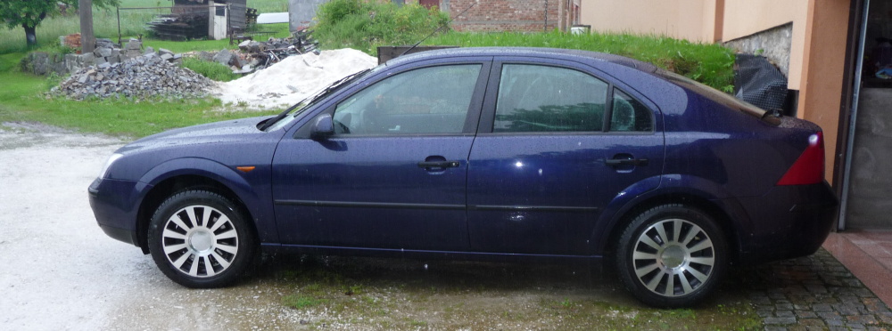

Miresh zdravím,chci ti říct,že já mám alu kola s ET 35 a jsou úplně bez problému.Tento týden tu skusím dát foto.Tak zatím Pít
Ford Mondeo 1.8 81kW/110PS Ambiente r.v. 2002 hatchback
- Příspěvky: 1764
- Registrován: 05.02.2009 12:30
- Příspěvky: 23
- Registrován: 21.07.2009 07:05
- Bydliště: Vápenná
Re: jaké má ET mondeo??
Tak tady jsou ty alu kola co mají ET 35.Je to jen 7j x 16 ET 35,pláště 205/55.

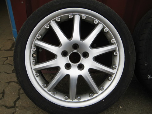

jak je siroke original 18 palcove kolo na mondeo,s temi 20 okrasnymi sroubky?Dal bych tam pneu 235 nebo 245/40-45?dik
new ford mondeo 2.5 V6 r.v.2004 ,stříbrná barva
je Honda civic 1.5 84kw
prodaný Ford mondeo 2.5 V6 r.v.2001 cerna barva
prodaný Peugeot 106 Gti 1.6 16V 87kw-mala raketa
byvale auto-ford focus 1.8 TDDi 66kw Hatchback,r.v.2001
- knudsen1971
- Příspěvky: 178
- Registrován: 14.06.2011 08:47
- Bydliště: Brno
Jestli myslis tato kola, tak jsou 7,5x18 ET 52,5 . Guma na to je 225/40/18
s 235-245/40 to bude zaprve promerovat, zadruhe to bude nestabilni balon. Ale pokud to mas na honeni machrindexu kolem bloku, tak se to prezit da
