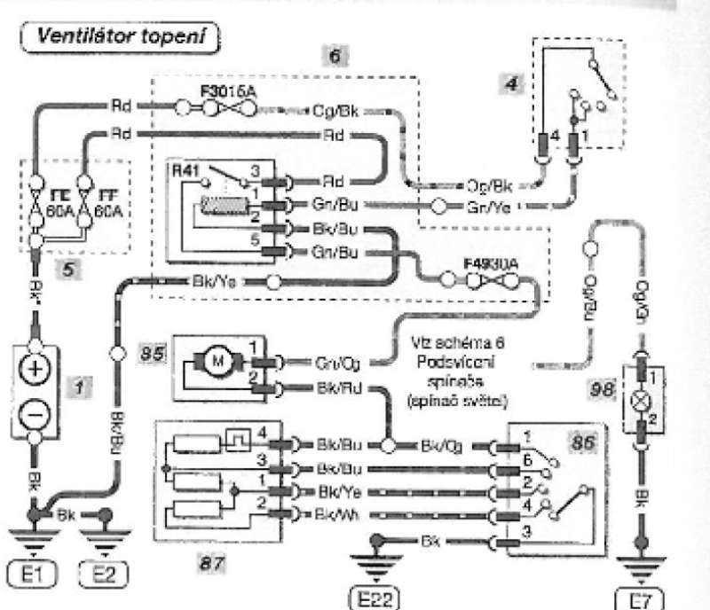

Nový rezistor ventylátoru zakoupen origoš u FORDU v Uherském Hradišti,z vrakáče ze Slavkova u Brna chtěli za něj 460,- se 14 dení zárukou :nnou: A originál ford 517,- s 2 letou zárukou :hhura:
Edit: Po výměně rezistoru opět vše funkční tak jak to má fungovat . . .
Schéma z fordu Fusion,je zde lépe zobrazen onen rezistor. Defakto stejnej princip... č. 87 je ten rezistor a č. 85 je ventylátor.
