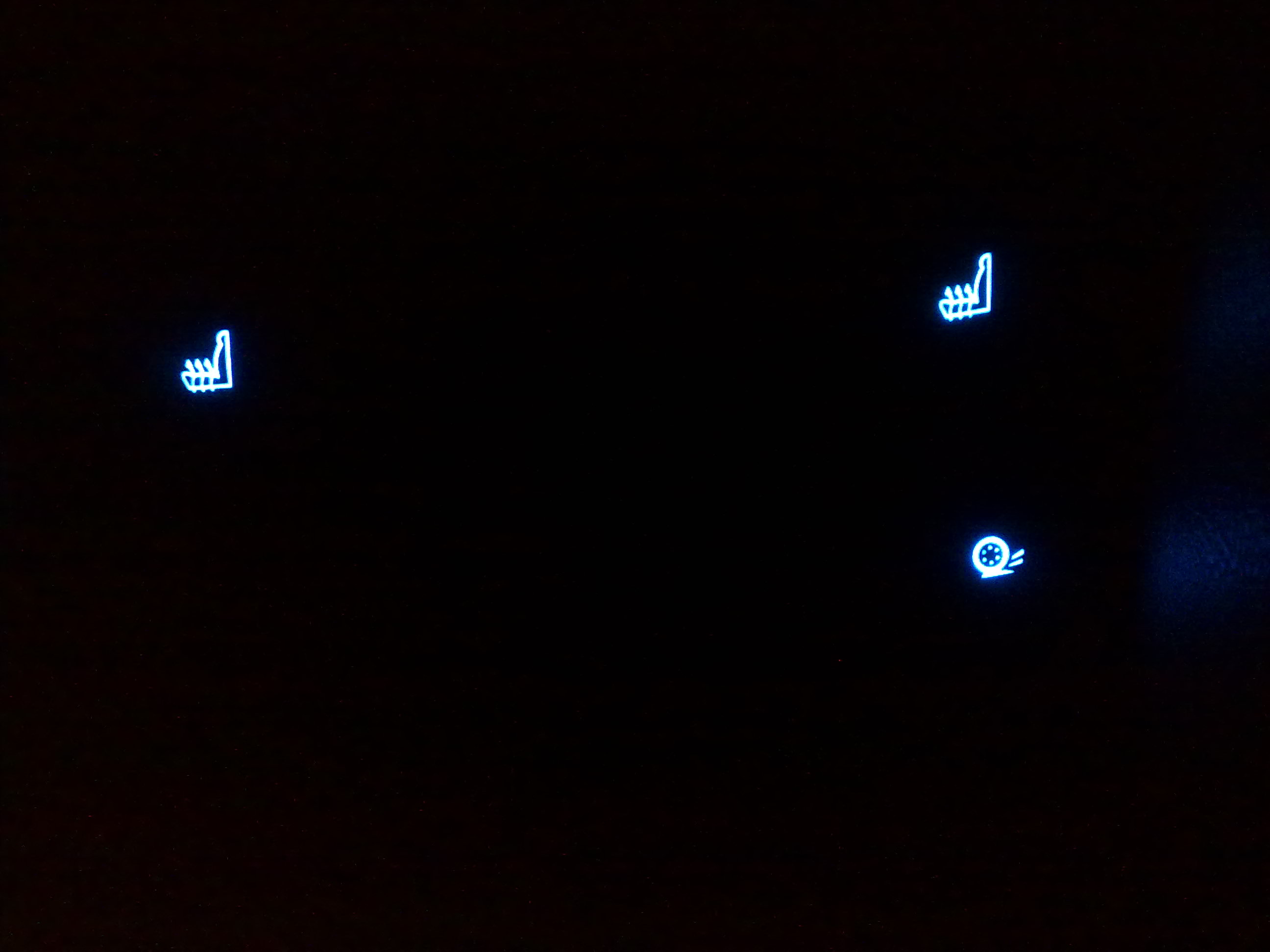

malond že ti odešla v tom tlačítku na vytápění sedaček se nedivím, protože tam je 12V a ty LEDky mají tuším 3,3V, musíš před LEDku dát odpor, já jsem prvně dal 420 Ohm, svítilo to ale dost, pak jsem zkusil 470 Ohm, sice by mohla svítit míň, ale dobrý, už to nechám a taky by jsi na ni měl zbrousit hlavičku do roviny, pak v tom tlačítku svítí líp. Takhle to vypadá, ale naživo je to mnohem lepší :)
Že odešly v tom ovladači, to netuším proč, u mě v pohodě, pokud jsi dodržel polaritu, tak bych je zkusil vyměnit všechny naráz
