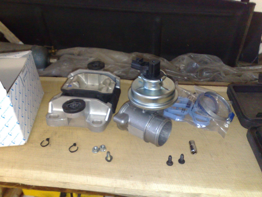

- antonín
- Příspěvky: 639
- Registrován: 20.04.2009 21:25
- Bydliště: Zlín
Re: EGR ventil - mondeo
Tak já už mám také nový EGR, ale ještě ho nemá vyměněný, jsem zvědavý na rozdíly

- zdenek34

Dívám se, že se pustíš i do čištění sání - proto nové těsnění?

- antonín
- Příspěvky: 639
- Bydliště: Zlín
Ano vyčistím vše co je okolo EGR i sací kanálky,tam bývá také hodně karbonu, jednou jsem to už měl dole a nevěřil jsem co tam bylo za bordel. EGR je PIERBURG po slevě 4700 Kč a těsnění cca 500 Kč.

- antonín
- Příspěvky: 639
- Bydliště: Zlín
Tak mám hotovo, vyměněný EGR,vyčistěné sání a nový silentblok motoru
Ford Mondeo 2.0TDCI 85KW 2004 Combi ,Denní světla-AUDI S6
