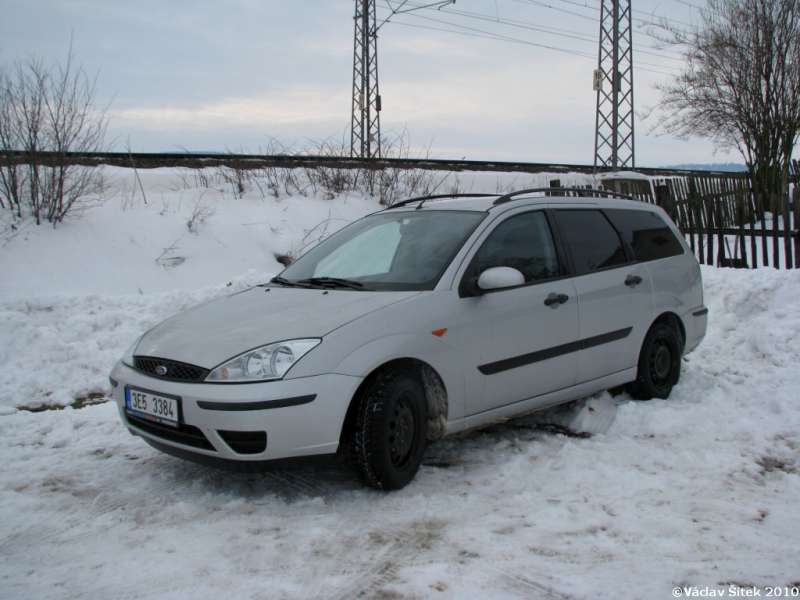

Mám pouze tuto, moc dobře to zde není vidět.

Ja neviem ale mne sa nezda ze by tam bolo nieco blbe....

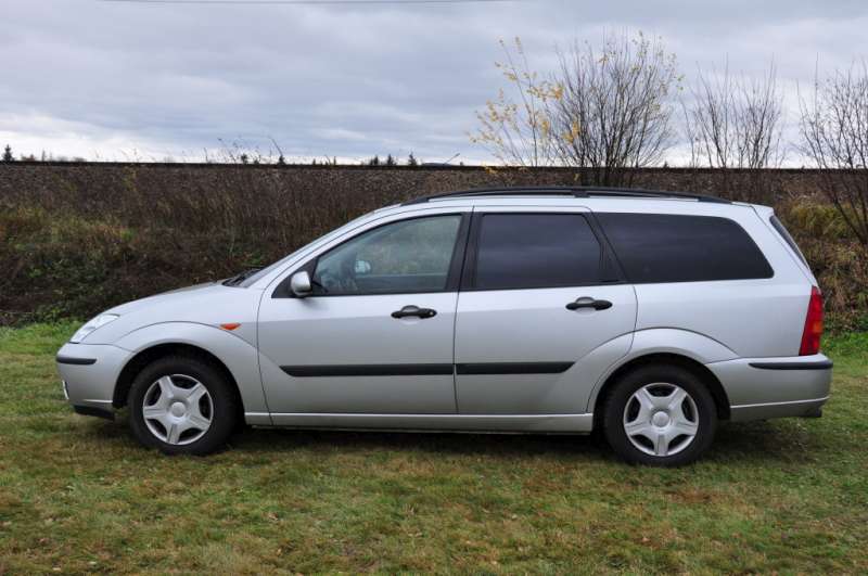

Re: Zadní náprava - je dost nízko
Mně to taky přijde normální, mám to podobně
Tak podle fotky to vypadá stejně, ale některý focusi mají podlě mě ten zadek více nahoru. Jak říkám, může to být jinejma pružinama a nastavením.
No mi to sedi podobne... Po snizeni je to videt trosku min. Ale je to zpusobeno unavenyma pruzinama a silentblokama na zadnich ramenech - svesi se a auto kleste o cca jeden az dva centaky...
