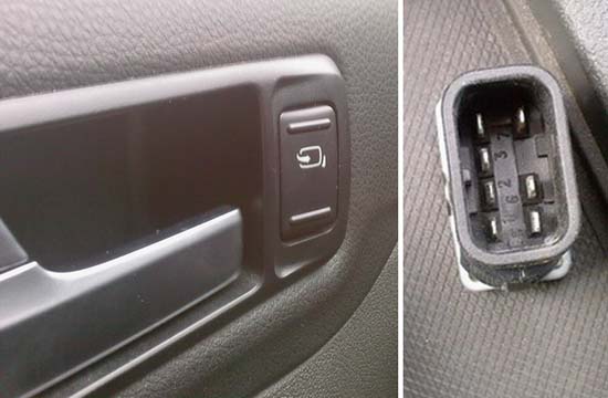

Mel jsem v ruce tento "skvely" konektor na sklapeni: A z mereni vyplyva takoveto zapojeni:ZaQik píše:Mozna by to slo udelat i bez dvernich modulu, ale to bych musel tlacitko na sklapeni drzet, dokud se zrcatko nesklopi/nevrati do spravne polohy. A to se mi zase nelibi.
