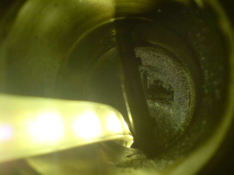

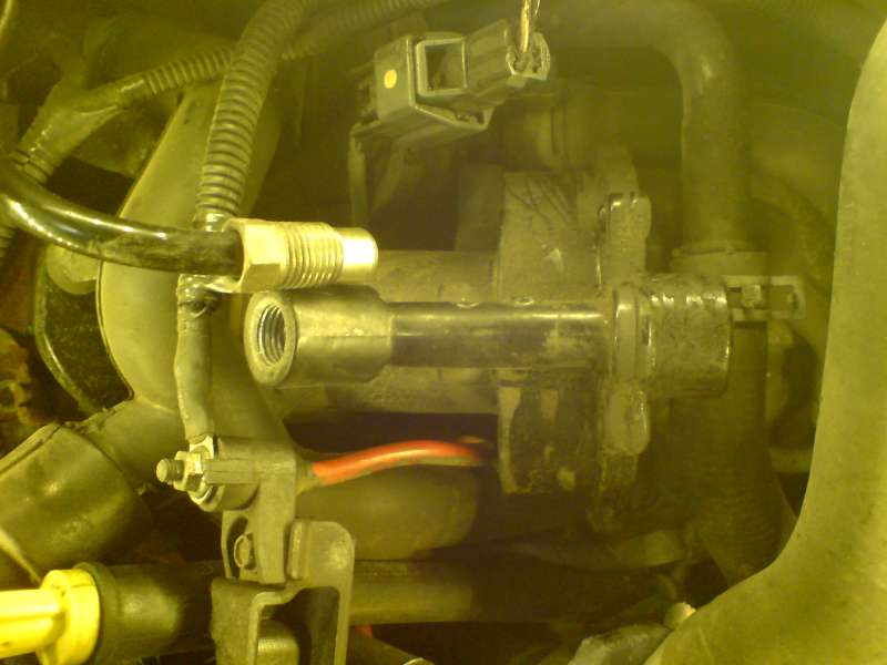

Lesi, kdyby ses na to kouknul, tak bych byl vděčný. Zdá se, že turbo už funguje ok, ale dřív, když kolem 2000 ot. zabralo, tak to auto úplně "nakoplo", teď mi příjde, že zabírá dřív, ale nástup je pozvolnější. Problém může ještě být v tom elmag. ventilu, ale dát 2 litry za nový a pak zjistit, že to tak má být, to by mě trefilo
. Jinak pro tvé info - EGR jsem při pokusech před opravou naklápění lopatek zaslepil, zkoušel jsem jet i s odpojeným elmag. ventilem ( elektricky) turba a kontrolka motoru se mi nikdy nerozsvítila. Jo a nevíš, kde máme čidlo tlaku v sání? Nebo jinak - jak pozná motor, že turbo tlačí moc a sníží pak výkon, aby se turbo nepoškodilo ( obtokový ventil na turbu přece u nás není )? Dík
