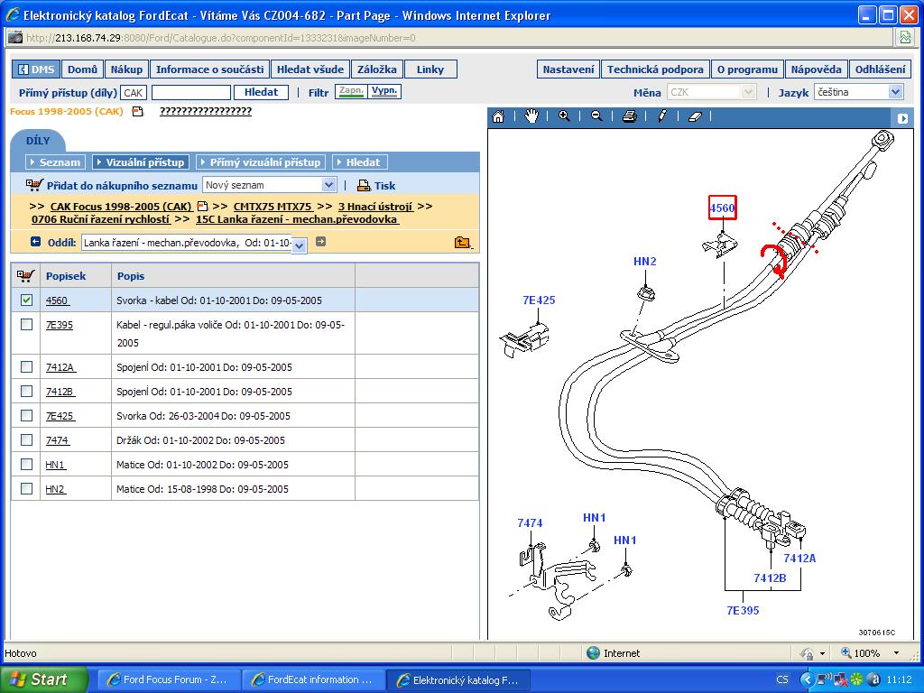

Tak tentokrát si na mě fousek připravil tuto závadu naštěstí jsem byl u baráku, tak jsem dojel pár metru na parkovací místo :D. No myslím že na 95% to bude vyhozené táhlo u převodovky, zůstala zařazená dvoječka, šajrtpáka líta volně dopředu dozadu do boku nic.
Otázka jak se dostanu k tomu vyhozenému táhlu, kde se to asi nachazí, není to zapouzdřené, někdo tu psal že sem musí vyhodit filtr sání?
Řazení mi jde ztuha hlavně za studena a to především 1 a 2 nepujde nějak zlepšit chod promazáním bovdenů, kloubů a táhel?
Jak nákladná bude tato závada v servise?

Byl to vyhozený kloub lanovodu u převodovky. Stačí sundat filtr sání (odpojit řídící jednotku) a dá se k tomu dostat (plochý šroubovák). Mechanik mi řekl že ten kloub byl zapatlaný od vazelíny, tudíž vyklouzl. Prý má být suchý..

Zdravim,stala se mi taky takova vec,zustala zarazena jednicka paka lita naprazdo,ale koukal sem ze na prevodovce to vyskoceny neni,kdyz zahybu pakou tak lanovod u prevodovky se ani nehne.Jak vyndam stredovy tunel? vysrouboval sem ty tri srouby ale nechapu jak ten tunel vysunu ven. A potom,jak na samotnou vymenu lanovodu? ma nekdo nejaky postup jak to vymenit aniz bych rozebral pul auta? Diky
