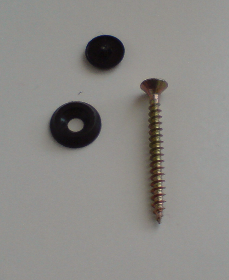

Pak jsem se naštval, pobrouzdal tady na fóru a rozhodl se to vyřešit jednou provždy! Zvolil jsem variantu přišroubování samořezkami do původních plastových hmoždinek do kterých se původně zacvakávají ty plastové čudlíky. Torpédo jsem sundal (jaké bylo mé překvapení, když téměř všechny kolejničky do kterých se zasouvají plastové čudlíky byly ulámány - žádné opotřebované hmoždinky! Fakt nechápu jak může takový ignorant, který mi měnil sklo, podnikat v oboru kterému nerozumí nebo nechce rozumnět, to je fakt možný jen v naší republice). Sklo i obě poloviny torpéda jsem důkladně očistil. Ve čtyřech místech kde jsou na torpédu kolečka, které vypadají jako že tam jsou pod krytkou šroubky (nejsou tam
, šroubek je jen uprostřed ), jsem uprostřed těchto koleček provrtal 4mm vrtákem dírky. V těch místech se pak torpédo přišroubuje čtyřmi samořezkami 4x40 o původních plastových hmoždinek. Drží to výborně! Já jsem ale ještě řešil jak ty šrouby zamaskovat. Řešením by byly nějaké pěkné černé samořezky např. s torx hlavou, ty jsem ale nesehnal. Proto jsem v obchodě pro stolaře koupil čtyři černé plastové podložky pod vruty a čtyři nábytkové černé krytky na vruty viz foto:

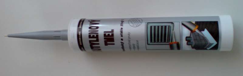

Pak jsem začal řešit čím torpédo ke sklu přitěsním. V mototechně mi vnutili oboustranou těsnící pásku. Nedrží to !!!! Opět na tom plastu, na sklu výborě. Proto jsem zavolal do Fordího servisu a ptal jsem se přímo mechanika na tu, zde již zmiňovanou, tzv. housenku. Mechanik mi řekl, že tuhle "housenku" již nepoužívají, že nyní používají butylenový tmel v kartuši (tzv. medvědí lejno
) tak jsem si ho tedy v instlatérských potřebách za 79.-Kč koupil. Viz foto:

Pozor na tmel je to příšerné svi.... Já jsem navíc koupil šedý, údajně se dá sehnat i černý. Je určitě dobré (pokud máte tu možnost a dost času) nechat po nanesení "housenky" tmelu do drážky torpéda tmel zaschnout. Klidně i do druhého dne, protože tmel zůstává stále tzv. "živý". No a pak už "jenom" opatrně obě poloviny torpéda nasadit a přišroubovat. Jak prosté
. Proč to takhle nevyřešili již konstruktéři Fordu (jako např. u Escorta) opravdu nepochopím. Asi by potom uživatelé Fokoušů nebyli nuceni kupovat nová a nová torpéda a nebyl by z toho takový kšeft
. Nicméně koncový výsledek v mém případě vypadá nějak takhle a cena je do 100,-Kč. Tak se toho nebojte a hurá do práce !!!

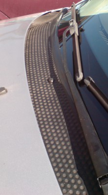

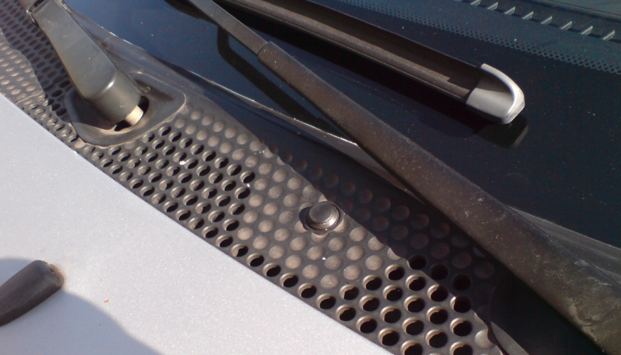

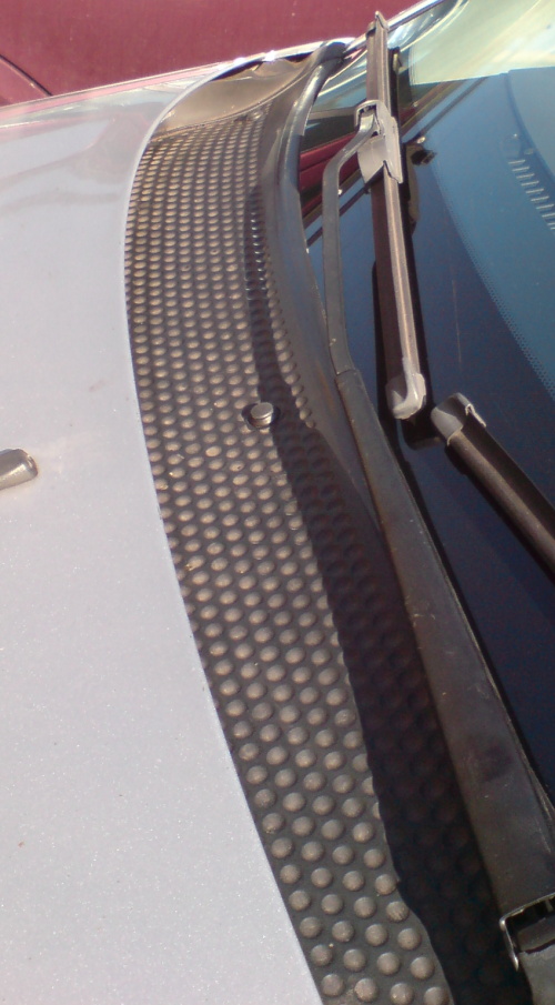

Já tam mám takovej nerezovej šroubek, a proti je vkládací matice jako se dává třeba do rozvaděčů 19" (neni to zas tak dobře vidět, fotil jsem to kvůli stěračům, ne kvůli tomu šroubku):
Do očí to nebije i když ten šroub není černej. Jo a osobně jsem to nakonec nelepil ani netmelil, není to IMHO ani potřeba, ten plast má pružnej okraj (jako z gumy) a měl by v ideálním případě dolehnout poměrně těsně na sklo.
Jinak potvrzuju, že jenom lepit to nějakou oboustrannou páskou nebo silikonem je na hovno, protože když už jsou ty původní čudlíky urvaný, tak to držet nebude, sichr je to přišroubovat, pak to drží fest.
