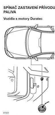

Strana : 197
Dodávka paliva může být přerušena v
důsledku nehody nebo náhlého otřesu
(např. nárazu při parkování).
Spínač je umístěn na bočním panelu
karoserie před levými dveřmi. Byl-li spínač
aktivován, je tlačítko ve zvednuté poloze.

Je to u spolujezdce na pravé straně u nohou.V tom plastu je malej otvor a v něm je ten spínač

Dík všem za rady..s vaší pomocí jsem to našel bez problémů
