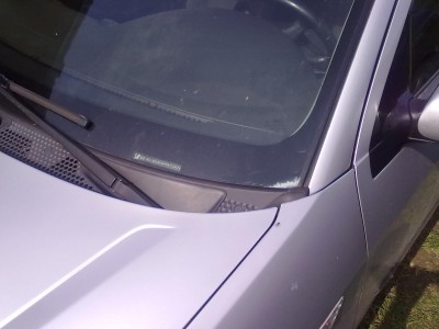

něco na rohu čelního skla-co s tím??
Příspěvek od tomto » 12.09.2010 13:08
zdravím!! nevím co to může být za flek, proto se ptám vás jestli se s tímto problémem někdo nesetkal....je to zevnitř, ale nedá se k tomu dostat (měl jsem oddělaný vnitřní plast na sloupku, ale stejně se k tomu nedostanu). má někdo nápad jak to odstranit??

No rekl bych spatne nalepene sklo ktere se pomalu odlepuje? Vyresit asi jedine vymenou, nepocitej moc s tim ze pri odlepovani nepraskne...

přelepím to černou izolačkou a bude! :evil:

Ono to muze postupovat...

rozlepujou se dve vrstvy skla

aha, asi s tím nemá cenu nic dělat, čas ukáže co bude dál....

neda , max. ho rozbit a dat jine .

foki píše:neda , max. ho rozbit a dat jine .
jj to mě taky napadlo :palec_nahoru: , ale chtělo by to vzít přes pojistku....asi to nebudu hrotit, mrsknu tam černou folii, ať to tak nebije do očí.

kurna, nieco podobne mam aj ja, ale ked som to pozrel, tak ako keby tam boli vypalene tie vlakna na ohrev skla. zapol som ohrievanie (som skusal ci ide, aj tak som to nezistil, okno stale bolo orosene) pred tyzdnom asi, a az dnes som si to vsimol, ale mam to na spolujazdcovej strane od spodu v strede. Da sa to opravit ? ci fakt len vymena ?
