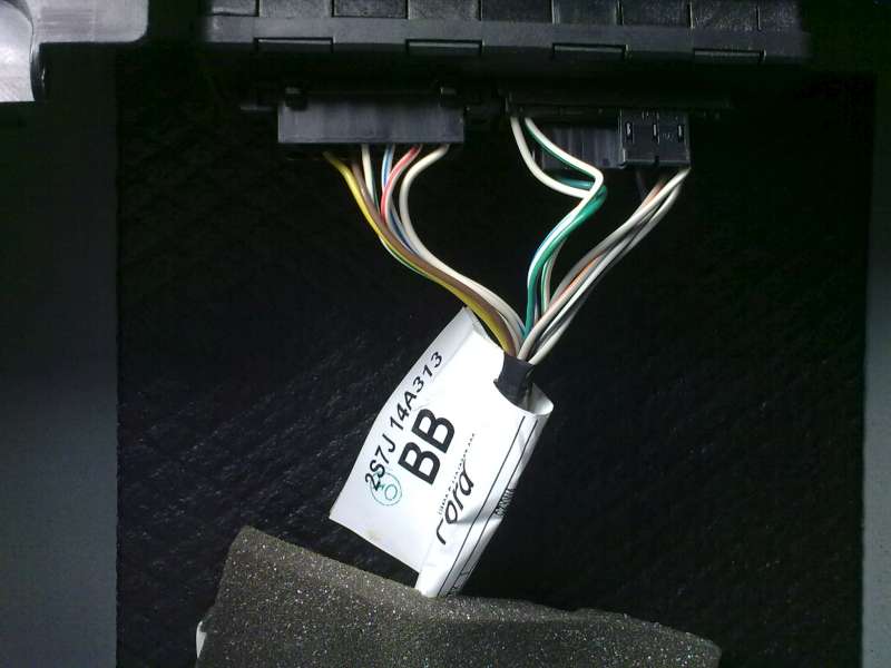

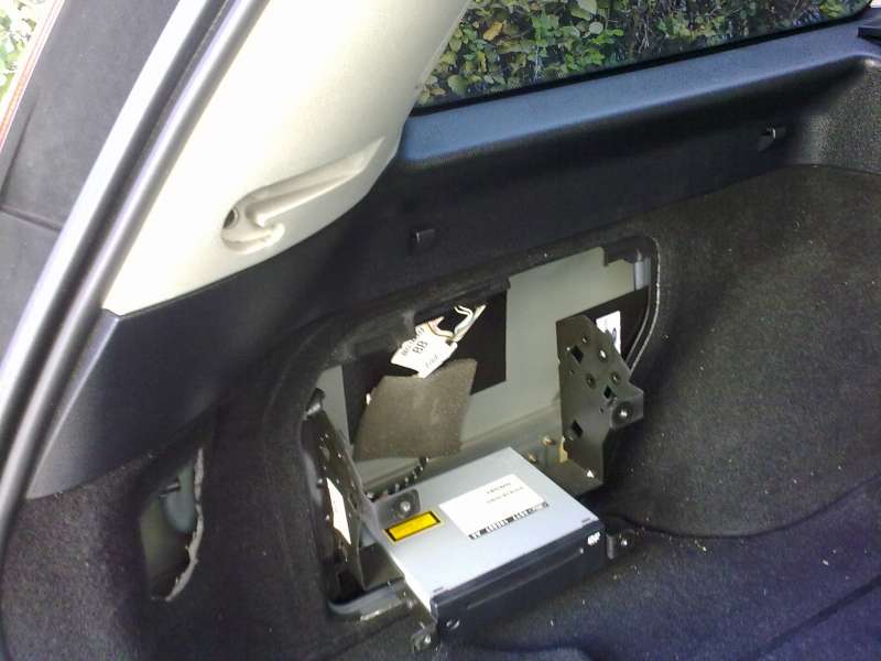

Dnes jsem se na to chtěl vrhnout, ale nastalo pár problémů
Nevím jestli je tohle ta řídící jednotka. A co s ní teda. Pak jsem nemohl oddělat zadní nárazník a překontrolovat čidla. Zasekl jsem se totiž na jednom šroubku zespodu nárazníku, který byl někým kdo to dřívě odšroubovával celý očesány a nešel povolit. Pak jsem stejně nepochopil jak ten nárazník drží u blatníku. Odšrouboval jsem šroubky u kola a u toho blatníku stejně stále držel. Nechtěl jsem zkoušet násilí, protože bych tam nerad utrhl nějaké packy, aby mi pak odstával.
A nějaký návrh jak ten spodní šroubek dostat ven?
Ještě bych to chtěl zkusit sám , protože se mi to nechce dávat do servisu a být bez auta...
