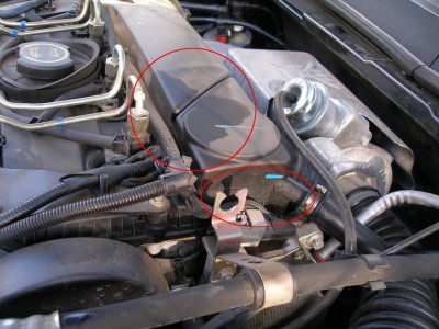

Ahoj, po sundání krytu motoru jsem zjistil, že na pravé straně víka ventilů mám olejovou skvrnu. Opatlané je to i z boku. Mohly by být na vině opotřebená gufera a nebo se mám obávat něčeho horšího?

Mě to teče okolo vstříků skrzeta gufera - více vlevo mám olej v ěch žlábkách. To bě zjevně jinde.

dík za reakci. kolem vstřiků to mam suchý. je mi celkem záhadou odkud se tam ten olej vzal. zkusím se asi poptat v servisu a budu doufat, že to není projev ničeho vážnýho.

neni to vyvzlinany? Co ten dekl podotahnout

tak jsem byl dnes s autem na 5ti leté prohlídce ve fordu a co jsem mluvil s mechanikem po telefonu, tak prý nic neobjevil a neví čím to je
. že je možný, že tam s tím někdo něco dělal a upatlal to.
ACEMajky: předpokládám, že jestli se na to ten mechanik nevykašlal, tak by případné nedotažení toho deklu objevil. zkusím se na to o víkendu mrknout. nejvíc je to upatlaný kolem tý hadice od vzduchového filtru tak to tam podrobnějc prozkoumám.

A je to olej? Není to třeba nafta od toho vstřiku, co je naproti? (mohlo by to jít poznat i po čuchu

Ten vstřik se jeví suchej, ale očuchat to můžu
. Bok víka vypadal ale na olej. Asi to zkusím otřít/odmastit a uvidim, jestli se to tam objeví znova.
