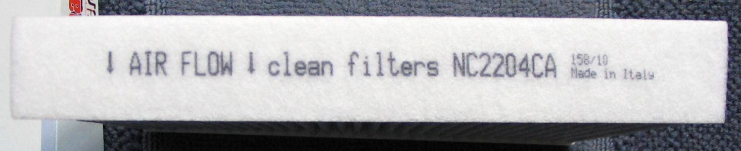

Tak i já se pouštím do výměny filtrů...koupil jsem tady:
http://www.prag-info.cz/_shop/index_.ph ... gi_detail= ...cena super

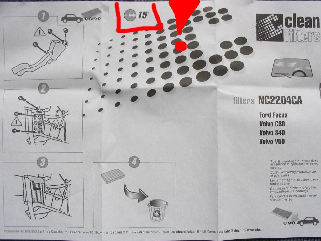

a jen pro zajímavost k výměně pylového filtru v kabině...musí stačit 15min !!!!
(...viz 1.foto:) .. asi maj ve Fordu nějaký suuuuper nástroje

Co je tohle za filtr? Proč je tam nákres pedálu? Jetli se mění ještě něco uvnitř kabiny, tak to ani nevím. Fokuse mám 4roky, ale zatím jsem to něměnil. Pouze vzduchový pro motor a pylový, kde musíš vyndat tu mřížku pod stěračema. To už jsem tady ale popisoval. Díky za info. Jirka

Jirko, je to kabinový uhlíkový filtr pro Focus II (ten se nachází v kabině a při jeho výměně je třeba odmontovat pedál plynu
Ty máš Focus I....... takže jsi na tom o trošku líp

pri troše zrucnosti je to za 5 min vymenenettix píše:a jen pro zajímavost k výměně pylového filtru v kabině...musí stačit 15min !!!!
