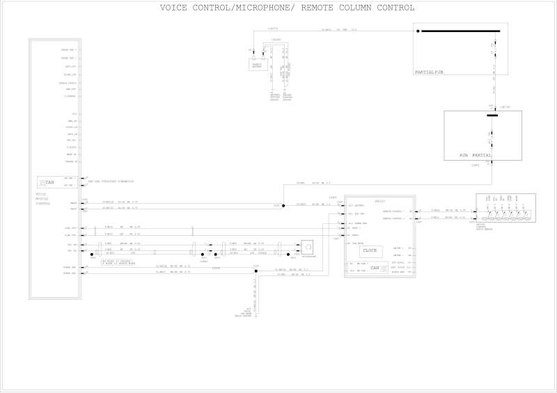

Takze pokud nepouzivate AUX ci USB a mate modul z FoFo II pre FL (napr. 4M5T-19G488-BV) a radio 6000CD, tak vam zafunguje tohle zapojeni:
(upozornuji, ze jsem to rozchodil v aute po FL)
